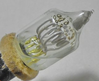

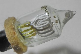

Нашел у себя интересную лампочку, предполагаю, что это разрядник.
Но внутри какая то зеленоватая плотная жидкость, выходит два провода.
Хотя это может быть какой то датчик положения.
На ней нет маркировки, только дата и цифры: Я.22.64г.660

А сопротивление изменяется при наклонах?

Нет, сопротивление даже на мегоомах "0", при нагреве и наклонах нечего не меняется.

Два провода, а электродов изолированных четыре...
Плюс какая-то жидкость...
Может чего то из химотронных приборов?
С реакцией на внешние электромагнитные поля...

Я всяких ламп перевидал, но с жидкостью внутри ни разу не видел.
Но явно не для нагрева, иначе просто лопнет баллон.
На сопротивление не реагирует, на магнит тоже. Не фото датчик.
И не разрядник. И на электродах странное белое покрытие.

На радиоактивность мерил ?

Возможно проводимости жидкости при каких то как внешних воздействиях, так и приложенном напряжении.
Омметра может быть недостаточно.
Да и форма электродов или для большей поверхности или для чего другого...

А вы слышали про аналоговые вычислительные машины и физические интеграторы систем уравнений ?

В другой теме уже ответили:
[uquote="suslogon",url="/forum/viewtopic.php?p=4600241#p4600241"]О том, что это такое: http://www.155la3.ru/chem_integrator.htm[/uquote]
Электрохимические интеграторы
http://www.155la3.ru/images2/chem_integrator_3small.jpg
Электрохимические интеграторы с дискретным считыванием информации - дискретные интеграторы (ДИ), известные также под названием «интегратор дискретного действия», находили применение для создания разнообразных устройств для интегрирования тока, счета импульсов, временных и времязадающих устройств различного назначения. Для своего времени они отличались высокой надежностью, простотой конструкции, малыми габаритными размерами и массой.
Первое известное сообщение в печати по дискретным интеграторам появилось в 1946 г., где описана разработанная на его основе схема интегрирования скорости в устройстве управления ракет «Фау-2». И, между прочим, в отечественных ракетах они применялись вплоть до 2019 года!

Интересная штука ага
