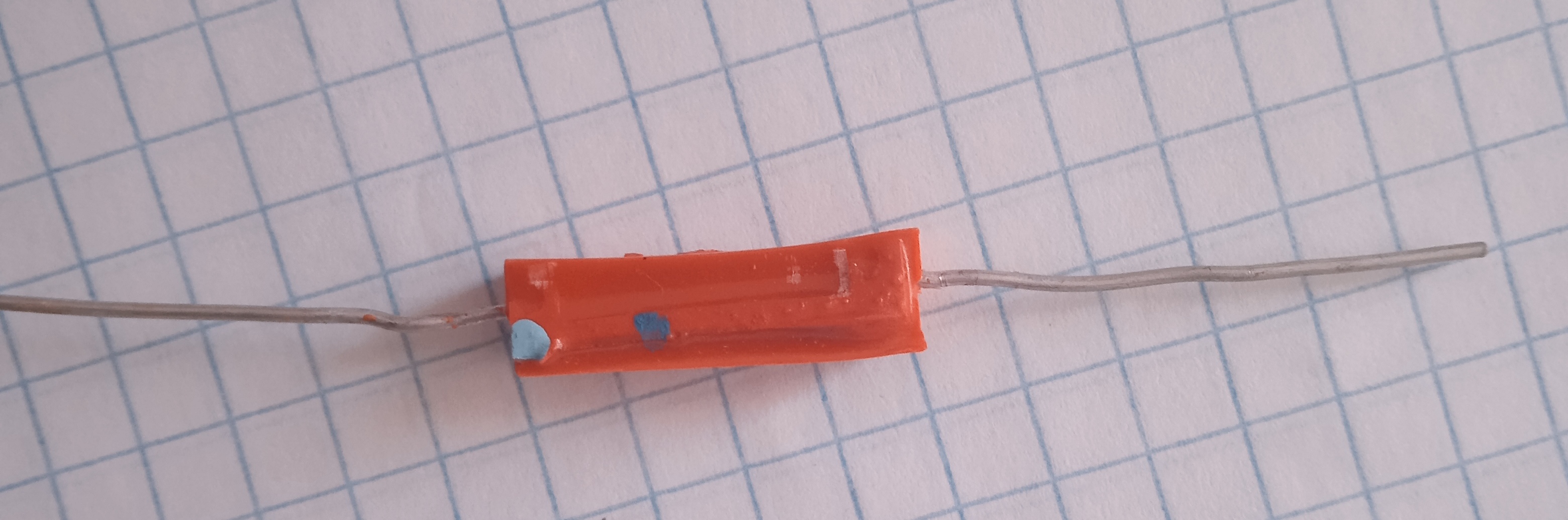

Здраствуйте
купил диод кц106г
https://img.radiokot.ru/files/157437/3i7o7baycg.jpg
Подскажите он ли это
Если нет то какой?

Сообщение mickbell »
Похож. Я не знаю цветовую маркировку, на моих было написано, кто они. Но это было ещё в СССР,

Сообщение Martin76 »
Голубой цвет обычно букву Г обозначает, поэтом у есть вероятность, что это оно.
