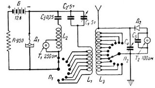

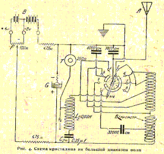

В те годы подавляющее ко-во приёмников были трёх ламповые регенеративные, или на выращенных кристаллах,
их ещё называли "хрустальные", в СССР известные как "кристадины Лосева"
