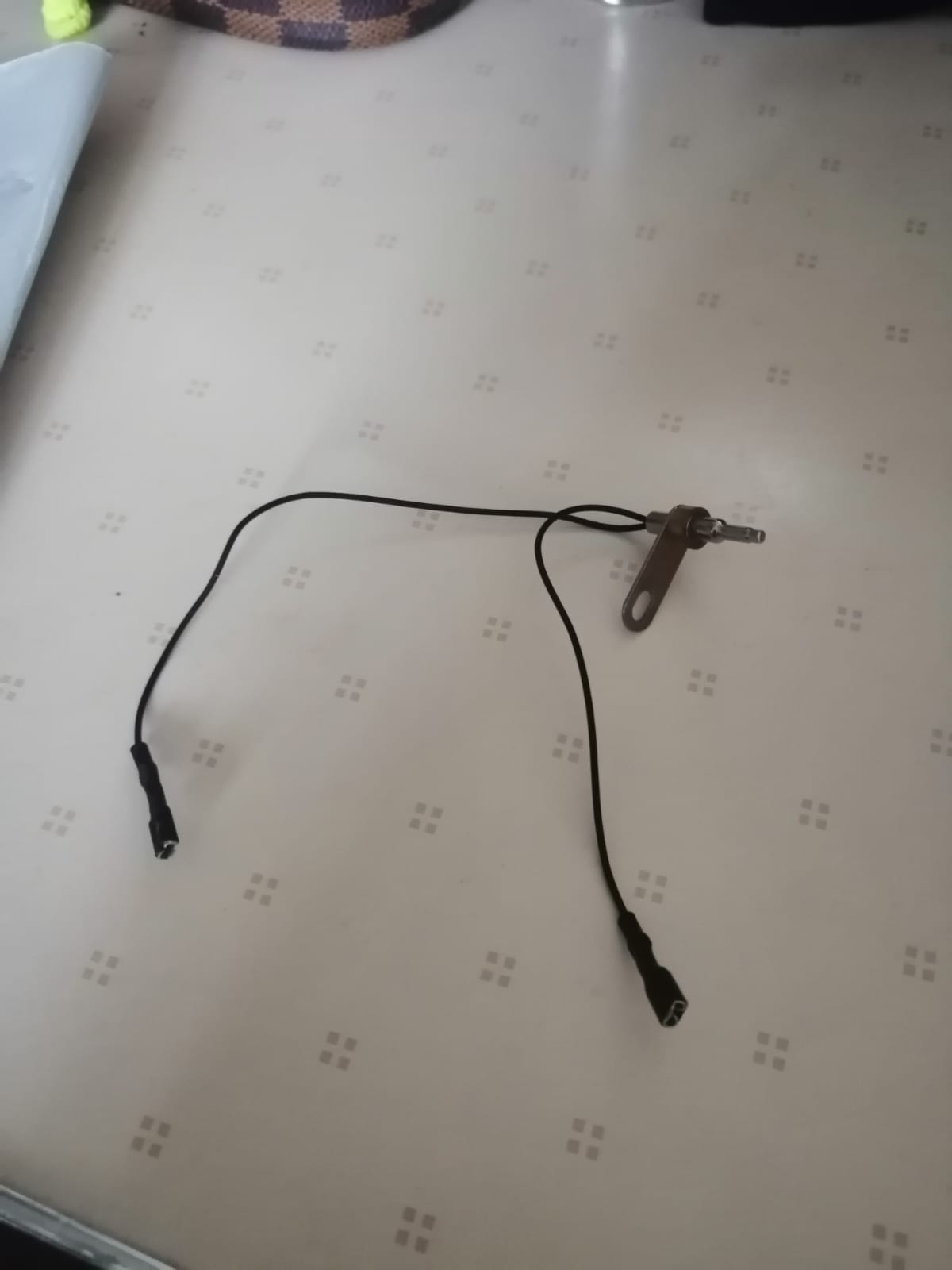

Народ подскажите какой сопротивление у его термодатчика? имею ввиду чайник Marta MT-4554
- Вложения
- (48.28 КБ) 106 скачиваний
