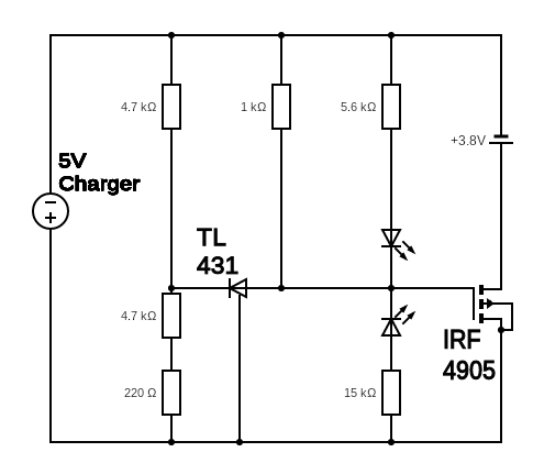

почему не сработало отзеркаливание схемы?

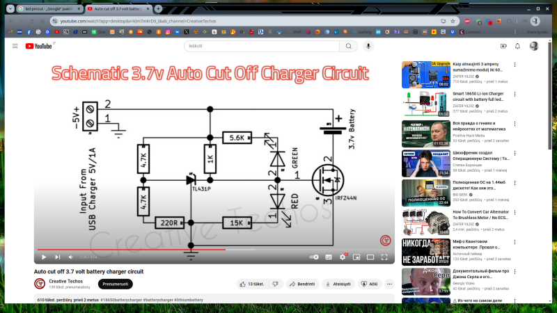

вот вроде рабочая схема зарядника 18650 аккумулятора с индикацией:
собрал противоположной структуры и не работает? берет ток всего 4 милиампера, а аккумулятор ни сместа, на 3.89 волта стоит:

гениально!
Referencе у TL431 внутри не знает. что его отзеркалили, нужна специальная, зеркакльная 134LT,

Сообщение Муркиз »
Потому что не все отзеркалил.

Сообщение rhouland4 »
ну ладно, 431 видимо так не пашет. а как тогда подключать к данному полевику?

Сообщение vlasovzloy »
На оригинальной схеме вместо 44 поставь маломощный мосфетик, а им уже управляй 4905м

вы сначала посмотрите, как работает TL431
А смысл "зеркалить" схему? N каналные мосфеты, к которым относится и IRFZ44, гораздо чаще встречаются, легче приобретаются и стоят дешевле..
зы.. Замечания по схеме:
Для IRFZ44 3,7 или 5 вольт на затворе "маловато будет"
Интересно, а хватит светодиоду, чтобы хоть как-то заметно засветиться от 5 вольт, через резистор 15 ком? Это ток 0,15 мА.. Мультик даёт на прозвонку 1 мА, и свечение еле видно.
Про 5,6 кОм замечание то же, только ток 0,45 мА..
Что-то мне кажется, что тут фуфловая схема опубликована, а то, что на видео она "работает", так это ВИДЕО, тут и генераторы "электричества из ничего" тоже работают..

Сообщение >TEHb< »
Как эта схема вообще должна работать? Не вижу ни токового шунта, ни контроля напряжения на аккумуляторе.
