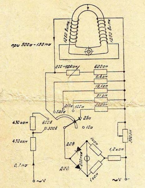

Добрый день всем участникам форума.
Возник вопрос по замене германиевых диодов в токоизмерительных клещах ц91, которые я восстанавливаю.
Схеема на них вот :
Суть вопроса в следующем : один из диодов неисправен ( раскололся корпус ), замену мне найти не удалось.
Если я заменю их на кремниевые, удастся ли мне обойтись только подстройкой резисторов или шкалу также прийдется перелиновывать ?

Xsaia писал(а):Если я заменю их на кремниевые, удастся ли мне обойтись только подстройкой резисторов ... ?
Не удастся из-за большего прямого падения напряжения у обычных кремниевых диодов. Можно попробовать поставить диоды Шоттки, типа BAT60, или найти германиевые точечные типа Д9.

Xsaia, германиевые можно попробовать заменить низковольтными шоттки диодами вроде 1N5711.
у них прямое падение на микротоках при 25С чуть больше чем у германиевых но термозависимость меньше и уже при 10-15С они сходятся :) короче врядли это станет серьезной проблемой для клещей.
ps вообще в токовых клещах трансформируется и измеряется именно ток, с простыми кремниевыми 1N4148 вероятно будет приемлемый результат там где доп шунт до выпрямителя не подключается (предел 10A, 300V, 600V), а на остальных увы.
Последний раз редактировалось AlexS4 Чт авг 01, 2024 12:01:48, всего редактировалось 1 раз.

Ясно, надо искать германиевую же замену. А ктонибудь в курсе, у д2-д9 какой импортный аналог ?
El-Eng, про большее прямое падение напряжения я понимаю, меня вот что интересует, у кремниевых диодов ВАХ отличается от германиевых как я понимаю, а шкала линована под точечный германиевый диод, и соответственно при замене даже при условии того что я скорректирую значение резисторов включенных в вторичную обмотку токового трансформатора чтобы скомпенсировать большее прямое напряжение на переходе, родная шкала все равно не подойдет, т.к вах будет другой ?

Xsaia писал(а):родная шкала все равно не подойдет, т.к вах будет другой ?
влияние будет только на пределах где низкие напряжения: (ТТ+шунт до моста)
в случае низковольтных шоттки влияние будет минимальным скорее всего, ну мож пару % добавится к погрешности.
поверь точкам по 5 на таких пределах.

Xsaia писал(а):...родная шкала все равно не подойдет, т.к вах будет другой ?
Не обязательно. ВАХ диодов Шоттки приближается к ВАХ германиевых диодов, так что может повезти. Надо только подобрать по даташиту диод Шоттки с минимальным падением напряжения в требуемом диапазоне токов.

Ясно, всем спасибо за комментарии, я попробую сделать замер на нескольких точках наматывая провод с током 1 А на клещи и увеличивая ток последовательно, посмотрим что будет. Если шкала не сойдется - буду искать германий на замену.

Мнится мне, тут многие из германиевых пойдут. Д9, Д18, Д20, Д311, Д312...

AlexS4
Сообщения: 6657
Откуда: Протвино
Re: Мелкие вопросы по теории
Сообщение AlexS4 »
можно, коллекторный напр, только зачем? если у человека нет древних запасов то проще купить
1N5711,bat15 итп https://www.chipdip.ru/product0/8010412965
а различия в вах будет даже если найти какойто другой германиевый переход на замену :dont_know:
германиевые диоды кстати тож пока непроблема https://www.chipdip.ru/catalog/popular/germanievyj-diod
они мало кому нужны потому что нет надежности поставок на перспективу и есть альтернативы дешевле.
особенного смыла покупать из старых запасов иностранные германиевые диоды вроде 1N34A кмк тоже - нет, они всреднем дороже и являются таким же анахронизмом.
есть еще малосигнальные шоттки диоды вроде HSMS2850, там напряжения начала вах бывают 10..50mV, это лучше чем у германиевых, но там скорее всего не хватит макс тока или обратного напряжения и они очень нелюбят даже короткие перегрузки :dont_know:
