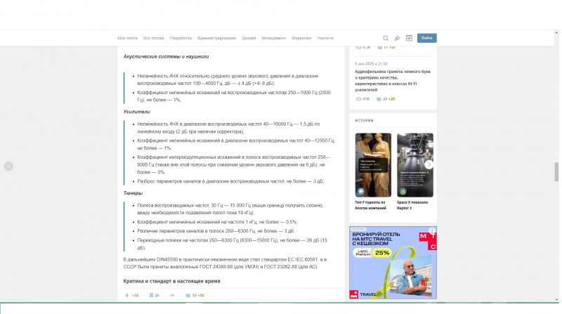

Мне кажется я разгадал загадку "непостижимых секретов" звуковой техники.
Друзья. Даже топовые вертушки и головки имеют искажения на 5 кГц порядка 2-5%, а на 10 кГц, порядка 10%. Поэтому нет смысла улучшать другие узлы аппаратуры, на которой вы будете слушать сигналы с таких источников сигналов, в том числе и оцифрованные варианты "старых" записей аналоговых сигналов с вертушек.
На фоне искажений в 7-10% на 10 кГц, в самом лучшем варианте настройки вертушки, улучшать искажения в фонокорректоре, УНЧ или АС до 0,0001 - 0,01% уже не имеет никакого смысла.
КП тут никак не поможет услышать натуральный как в жизни звук.
Чтобы подойти к порогу слышимости искажений человеком, искажения на всех частотах и во всех узлах аппаратуры должны быть не выше 0,1%. А головки проигрывателей винила имеют нелинейные ( и интермодуляционные) искажения существенно выше, начиная примерно с частоты в 300 Гц. То есть весь спектр звукового сигнала мы слушаем всегда в сильно искаженном виде.
Такие искажения уже заметны на слух. Их человек может зарегистрировать и попытаться описать словами в виде терминов: " прозрачный, смазанный, воздушный, резкий, едкий, детальный звук" и т.д.
И замена головки за 1500 руб. на головку по цене в 150 000 руб. или в 250 000 руб. принципиально не меняет ситуацию.
Вот и весь секрет "непостижимого звука ", над которым человечество бьется уже 100 лет.
Звук с искажениями ниже порога человеческого слуха мог услышать 25-60 лет назад только звукорежиссер в студии звукозаписи - со студийного магнитофона (или позже с компьютера).
Такой звук вы никогда не получите в своей домашней системе, по крайней мере со старых записей или даже оцифрованных пластинок.
Вот примерно такой уровень искажений практически у всех современных головок и вертушек, сигналы с которых (даже в оцифрованной форме мы слушаем по факту в 99,99% случаев).
Единственный вариант получения в домашней системе звука по настоящему высокого уровня точности с искажениями в акустическом сигнале, хотя бы на уровне нелинейных искажений 0,1-1%, это использование, так называемых, систем высокого разрешения (Хай Рез) и современных цифровых записей с передачей записей после их сведения и обработки на носители в цифровой форме, а также с последующей обработкой таких сигналов на ЦАП с высокими электрическими параметрами. Ну, и естественно нужна будет подготовка КП и выбор АС и УНЧ с наименьшими искажениями.

https://habr.com/ru/companies/pult/articles/440790/
