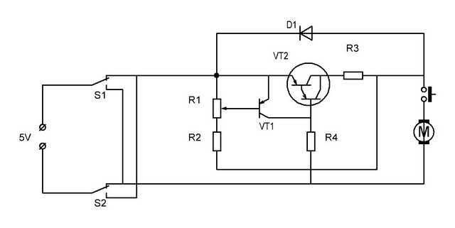

Да, совсем я навыки растерял. Смакетировал предохранитель, всё заработало на эквиваленте. Но когда подключил к мотору — полный провал. Сразу сообразил в чём проблема. Осциллограф с омметром это подтвердили. Мотор постоянного тока коллекторный. Сопротивление обмотки всего 5 Ом. Ток ХХ в районе 50 мА. Под нагрузкой ненамного больше. Борода в рабочем состоянии полвольта. Похоже нужен другой подход, если попытаться обойтись малой кровью.
Может просто средний ток стабилизировать? Это же всё равно должно остановить мотор при превышении нагрузки. Результат тот же, проблем меньше.
Неудавшийся вариант:

ну по ТЗ-то что должно быть? Отключение или средний ток?
я так понимаю, Вы хотите обойтись одним транзистором и всё? Но что мешает поставить пару ОУ, ИОН и сделать как угодно нормально? (А я всё равно за микроконтроллер. встроенный компаратор, ШИМ, мосфет с измерением перегрузки на затворе с помощью IR25750L и прочая фильдеперсовость)

[uquote="Martian",url="/forum/viewtopic.php?p=4615433#p4615433"]ну по ТЗ-то что должно быть? Отключение или средний ток?[/uquote]
Нужно ограничить момент силы на валу каждого мотора до заранее установленного уровня. Моторы с редукторами, поэтому нужна более или менее приличная точность контроля мощности. Моторы миниатюрные, но один из них будет через редуктор развивать момент в несколько КГС (в опытах было 3,5кгс).
Задумано так. Оператор нажимает на кнопку, и мотор управляет механизмом до тех пор, пока не будет выполнена задача. В принципе, после того как мотор остановится, оператор может просто отпустить кнопку. Вот я и подумал о стабилизации тока. Поэкспериментирую завтра. Нужно чтобы задача в голове утряслась.

впринципе - момент на валу пропорционален току через мотор но только с точностью до трения и инерции. на малых токах момент трения в коллекторнике может быть выше полезного момента на валу, ну и инерция с больших оборотов может зарядить неслабый избыточный импульс... если нужна высокая точность то нужен либо тензо датчик усилия на головке инструмента, либо алгоритм учитывающий эти паразитные факторы, а лучше и их нестабильность (например трение в моторчике и редукторе меняется в процессе эксплуатации и от температуры)
если к вышеобозначенным факторам добавить еще термонестабильность и разброс параметров pn-переходов (это то что точно несут вышеупомянутые "простые" решения) то результат будет даже круче чем у красивых китайских имитаторов функций
