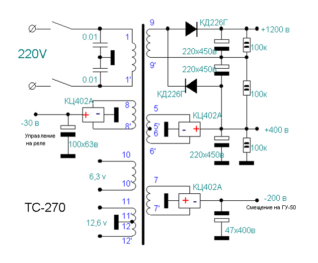

Помогите рассчитать пройдёт ли по току данный блок питания для ламп 6ж9п, 6ж1п, 6п3с ,6п14п, 2 шт гу 50 .
Пройдётли БП на трансе тс 270 по току накала всех ламп, и по току анода. Я +- прикинул вроде бы проходит везде кроме тока накала на 6,3 в.
Схема БП прилагается .

Что то я не пойму как это работает(часть с напряжением 1200 и 400 в) . Кто может объясните.

Обмотка 9-9' это обмоткт 9-4-14-14'-4'-9' с суммарным напряжением 2х124,2 вольт, после чего напряжение поступает на удвоитель напряжения - диоды КД226Г и конденсаторы 220х450 вольт Автор схемы считает, что на выходе этого выпрямителя получается 800 вольт. (у меня получилось только 700) :dont_know: . Плюс этого выпрямителя - это выход +1200 вольт, а минус этого выпрямителя подключён к плюсу выпрямителя +400 вольт, поэтому напряжение 800-т вольтового выпрямителя складывается с напряжением 400 вольт, и, в итоге получается 1200..
Интересно, здесь 1200 анодного для ГУ50 (если я правильно понял, для чего это БП)
https://eandc.ru/catalog/gu-50/
выше предельного для лампы- 1000 вольт.

Да, тоже задумывался о том что там 1200 а максимум 1000.
Говорят что если лампа тренированая то держит 1200, но лучше всётаки скинуть до 1000.
Можете подсказать схему БП чтобы все те же напряжения но не 1200В а 900-1000В.
Или как в этой схеме его понизить .

Проволочным резистором погаси.
Как раз будет дополнительный RC фильтр.
