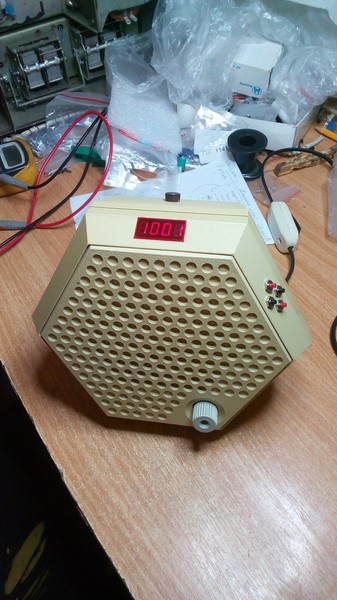

Тема радиоприёмника на RDA5807 вроде бы и обсосана в соседней ветке форума, однако там народ в основном пользует регистры напрямую. Посему задам вопрос тут, поскольку чтот не получается...
...а именно не получается с функцией настройки приёмника radio.setBandFrequency(FIX_BAND, newFreq);
Если newFreq опредляется дефайном, то всё отлично работает.
Если newFreq опредляется как переменная (int или, как требуется, uint16_t), то всё стопорится и далее код не исполняется, хотя компилятор не ругается (версия 1.6.13)...
Есть одно смущение, когда я определяю величину переменной. У меня используется 4-х разрядный семисегментник. Поэтому индикация частоты на нём высвечивается от 875 до 1080 (мне этого достаточно). Также это число (переменная number) запоминается в еепром, для последующего включения на этой частоте. Чтобы определить цифру, которую надо отправить в RDAшку, я умножаю его на 10, чтобы получилось от 8750 до 10800. Получается так:
newFreq = number;
newFreq *= 10;
и всё стопорится...
Проект с либой цепляю. Схема вроде бы не нужна.

Спасибо за ответы. По порядку - использую 1.6.13 поскольку это максимум, что запускается на ВинХР ;). Ну и нашёл свой косяк - не активировалась библиотека wire.h, которая, вроде как бы, прилеплена внутри Radio. Активировать удалось простым обращением проверки подключения платы с RDAшкой, для этого внутри сетапа добавил строки
if (!radio.initWire(Wire)) {
delay(1000);
ну и потом все обращения к чипу далее...
И, с*ка, всё пошло. А я, старый, забыл про это, разумеется всё висло, поскольку всё тупо кидалось в /dev/null...
...однако, почему срабатывал вариант с дефайном - мне неведомо...
Так что посыпаю голову пеплом, что занял время у уважаемых форумчан...
Черновик схемы (другого нет) и фото внешности и кишков прилагаю, мож кому интересно. Осталось добить скетч на работу с пару сотней ячеек памяти для преднастроенных станций (много, ибо по работе нужно).
