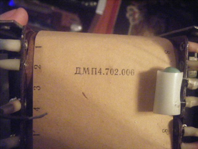

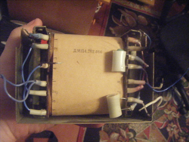

Паша я хочу использовать транс от амфитона А1-01
там транс ват на 100 думаю

ПАУЛЬ
Сообщения: 6884
Зарегистрирован: Ср сен 16, 2009 22:39:52
Откуда: центр МИРа
Re: Усилитель А. Агеева
Сообщение ПАУЛЬ »
Тебе его не придецо перематывать. там уже после выпрямителя по 28 вольт. а транс на 100 ваттей.

glacier
Сообщения: 3813
Зарегистрирован: Вс окт 11, 2009 18:15:27
Откуда: Донецк
Сообщение glacier »
аа там транс дает 27 вольт переменки в плечо без нагрузки
С Нагрузкой думаю просядет на 2 вольта

ПАУЛЬ
Сообщения: 6884
Откуда: центр МИРа
Сообщение ПАУЛЬ »
Страновастенько. должно быть 28 вольт постоянки.
Транс там бескаркасный?

glacier
Сообщения: 3813
Откуда: Донецк
Сообщение glacier »
Каркасный

rippi
Сообщения: 400
Зарегистрирован: Сб апр 10, 2010 17:34:55
Откуда: Ростовская обл.
Сообщение rippi »
[quote="ПАУЛЬ"]Страновастенько. должно быть 28 вольт постоянки.
Да в А1-01 28 вольт постоянки а мощность --заводское описание --150 ватт при средней громкостм.
glacier
Сообщения: 3813
Откуда: Донецк
Сообщение glacier »
вот он транс этот

ПАУЛЬ
Сообщения: 6884
Откуда: центр МИРа
Сообщение ПАУЛЬ »
Две обмотки со средней точкой или одна?
