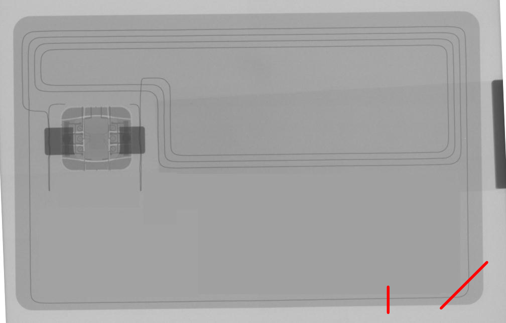

https://www.lumafield.com/article/insid ... redit-card
https://en.wikipedia.org/wiki/Contactle ... ntenna.jpg
https://www.radioamateur.ch/2012/05/cre ... downgrade/
https://www.instructables.com/Disabling ... bit-Cards/
https://www.reddit.com/r/mildlyinterest ... ture_that/
в общем, их много разных. Можно поглядеть поиском по картинкам в гугле по запросу bank card xray

Вот эта как раз имеет 3 витка всего. Похожа на мою. Думаю, что разные чипы имеют разные антенны. В том смысле, что имея разную емкость чипа, нужно разное количество витков подбирать. Получается, что разные банки могут делать разные антенны.
