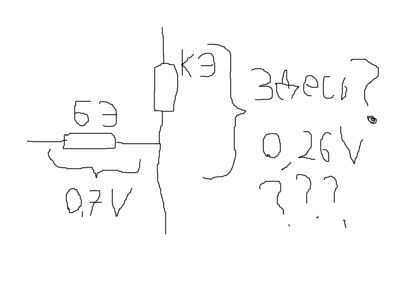

Перелопатил пол инета в том числе и англоязычные статьи, но не нашел нормального и внятного объяснения, что такое термический потенциал в pn-переходе, без всяких констант Больцмана и прочей академии.
Собственно вопрос - откуда берется этот температурный потенциал, между какими точками он приложен, и как он связан с напряжением прямого смещения 0,7 В и обратным напряжением ?

Я имею ввиду Thermal voltage, который равен 0,26 В
Читаю вот такую статью https://www.electronics-tutorials.ws/am ... ifier.html, в разделе с примером расчета все вроде ясно, но непонятно вот это

Весь день сегодня копал инет на эту тему, все равно пока не понятно. Нарыл только то, что это как-то связано с движением неосновных носителей заряда и обратным током насыщения
Фрагмент из статьи про схему с общим коллектором
Где именно прикладывается потенциал 0,26 V для начала ?

Именно "Температурный потенциал". Он берется из статистической физики, более конкретно - из физики твердого тела. Разобраться досконально, что это и откуда, "без всяких констант Больцмана и прочей академии" невозможно, но по-простому можно сказать, что это - средняя кинетическая энергия свободного электрона в электронном газе, деленная на заряд электрона (энергия деленная на заряд есть потенциал). Понятно, что средняя кинетическая энергия электрона пропорциональна температуре, поэтому и потенциал "температурный" (26мВ при 300К). Этот потенциал никуда не прикладывается, его величина просто используется для вычисления разных нужных параметров (например, из модели Эберса-Молла).

Я начал изучать электронику для себя, хобби. В данном конкретном случае я хочу разобраться со схемой включения транзистора с общим коллектором, с теоретической стороны. Как это работает, где применяется.
Но непонятен остается принцип подбора сопротивлений в цепи базы и эмиттера. Копаю интернет на эту тему и выясняется, я вообще не понимаю как работает транзистор, хотя когда читаешь стандартное описание такой схемы, все на первый взгляд просто.
Вылазят какие-то непонятные термические сопротивления и все такое (см скрин с рассчетом выше, где r'e = 25mV/Ie)
Что это за 25mV, откуда они берутся, можно ли как-то иначе посчитать без этого thermal voltage. Мои соображения такие - как я могу пользоваться этим числом, если я не знаю, что это за напряжение, где оно падает, где и как это можно/нельзя применять ?

[uquote="Котинелло",url="/forum/viewtopic.php?p=4651861#p4651861"]Что это за 25mV, откуда они берутся, можно ли как-то иначе посчитать без этого thermal voltage. Мои соображения такие - как я могу пользоваться этим числом, если я не знаю, что это за напряжение, где оно падает, где и как это можно/нельзя применять ?[/uquote]Ну если так, то всё просто. Не обязательно знать и понимать, почему этот потенциал именно такой, в наших делах это знание бесполезно. Вполне достаточно знать, что он вот такой вот при температуре 300K, при другой - понятно как его пересчитать. Пользоваться им надо так: при токе эмиттера I (мА) сопротивление эмиттера R = 25/I (Ом), этого вполне достаточно. То есть это просто некий коэффициент пересчёта, имеющий размерность напряжения, и не более.
