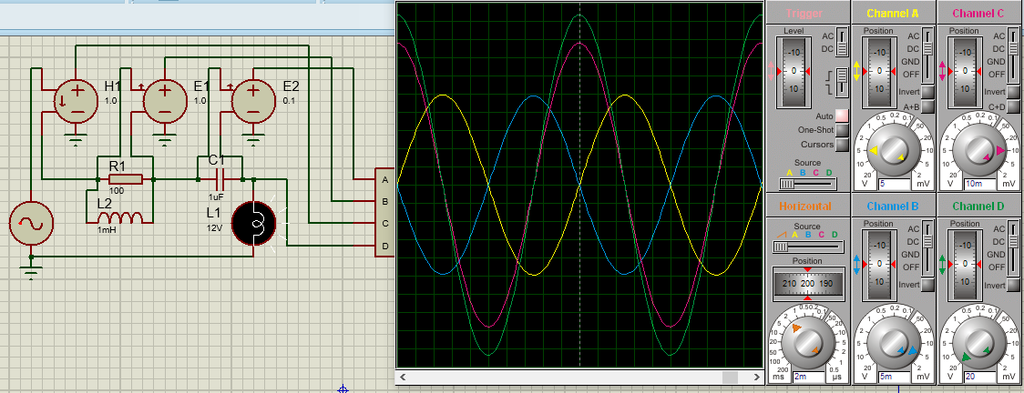

[uquote="Restrukt",url="/forum/viewtopic.php?p=4653085#p4653085"]Это специально так сделано в программе чтобы осцилограф не смог вмещать в экран всю синусоиду 220В?[/uquote]
в меню компонентов, в разделе modelling primitives есть инструменты VCVS и CCVS позволяют прицепить осциллограф для измерения не только напряжения, но и тока, так-же позволяют задать множитель и измерять разность потенциалов (разность потенциалов осцилл может измерять и сам, но он расходует для этого 2 щупа)
Пример:
H1 измеряет ток
E1 напряжение на резисторе
E2 напряжение на конденсаторе, кроме того у него множитель 0,1 т.к. напряжение на конденсаторе высокое
забыл указать - генератор 310V 50Hz

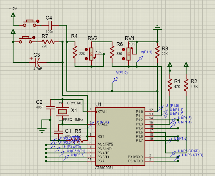

Друзья, добрый день и всех с наступающим.
Так вот есть проблема запустить симуляцию в протеусе 8.17
Выдает такую ошибку:
make: *** No rule to make target `../PDC210 disassembler code.asm', needed by `Release.HEX'. Stop. Error code2
Мне нужна диаграмма логических уровней на портах P1.x - P3.х
Вообшем вот схема, дизассемблированный код, hex и весь проект 111.rar

enjoykin2017 писал(а):make: *** No rule to make target `../PDC210 disassembler code.asm', needed by `Release.HEX'. Stop. Error code2
А вы прошивку в МК загрузили?
А тактовую частоту задали?
А почему у вас "сброс" на землю сидит?
У меня в Р8-13 симуляция запучтилась, только я не рисовал непонятную цепочку R7 R5 C3. При её наличии МК будет работать только при нажатой кнопке, которая около R7. (по вашей схеме)
(52.17 КБ) 1228 скачиваний
И ещё- кварц в протеусе не работает, его даже рисовать не обязательно, нужно просто в свойствах МК задать тактовую частоту
(57.86 КБ) 1223 скачивания
А что вообще эта схема должна делать? При прохождении сигнала "сброс" дёргаются две лапки МК, и всё, на кнопку, к которой подведено 12 вольт схема не реагирует, да и не должна этого делать- (имхо) у вас нет цепочки разряда конденсатора

[uquote="АлександрЛ",url="/forum/viewtopic.php?p=4666918#p4666918"]
А что вообще эта схема должна делать? При прохождении сигнала "сброс" дёргаются две лапки МК, и всё, на кнопку, к которой подведено 12 вольт схема не реагирует, да и не должна этого делать- (имхо) у вас нет цепочки разряда конденсатора[/uquote]
Приветствую АлександрЛ :)
1. Да загрузил в МК.
2. ТЧ именноо 4МГц.
3. Потому что это правильный "Сброс для 89с2051 МК. Дело в том что все выводы сбрасываются в 1, как только сигнал RST становится высоким. Держание ножки RST в высоком состоянии в течение двух машинных циклов при работающем генераторе сбрасывает МК. Каждый цикл МК занимает 12 тактов генератора 4МГц.
4. Да я в курсе про кварц в протеусе. ТЧ = 4МГц уже заданная в редакторе компонентов. В данном случае АТ89С2051.
5. Схема вообщем-то, часть проекта ловца статики «Таврида» и анализа полярностей зарядов на очень-очень большие расстояния. Оба входа внутрисхемного компаратора используются при измерении параметров сигнала. Схема точная а прошивка уже проверенная в стимуляторе MCU 8051 IDE v1.4.9. Но увы, хотелось бы посмотрет на логическом анализаторе в протеусе 8.17. Но как-то не получается. Вот почему поискал помощь на радиокоте.
эыж: Так вот раскрою маленький секрет. Направленное ИК излучение, очень хороший проводник статике а именно зарядовых кластеров на большие расстояния. Вроде как золотая ниточка для электричества.
Благодарю за отклик. :)
АлександрЛ
Сообщения: 43895
Re: Proteus: вопросы и ответы
А вы в МК что именно грузите? Я загрузил ХЕКС из архива 111.rar, у меня запуск симуляции прошел без сообщений об ошибках.

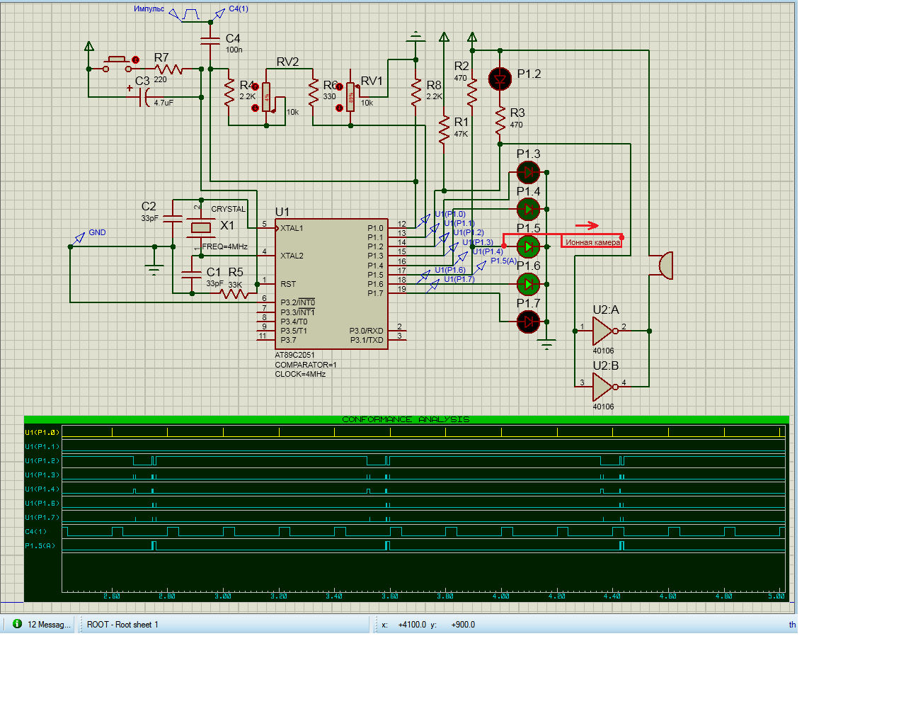

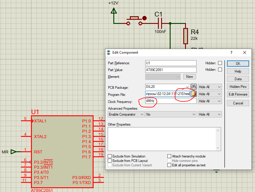

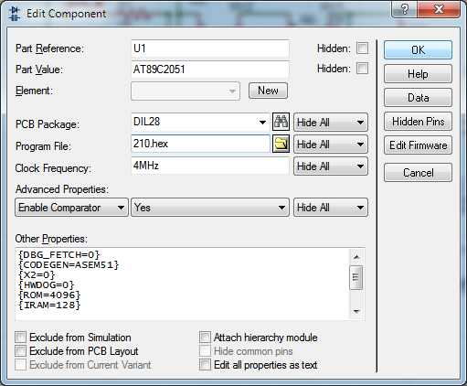

Загрузил 210.hex. Фото 1.
Протеус выдает такую ошибку. Фото 2.
Хрен его знает что с этим английским гав..м!
эыж: Ну давайте присобачить логический анализатор к МК. Посмотрим что на ножках портов! :))

Только у меня в окошке "Other Properties" ничего нет. Я так понимаю, что у вас протеус ругается на ассемблеровский код. Ну, тут я ПОЛНЫЙ ПАС!

АлександрЛ за отклик благодарю! :)
Я справился. Всё наладил. Вот схема и исходники.

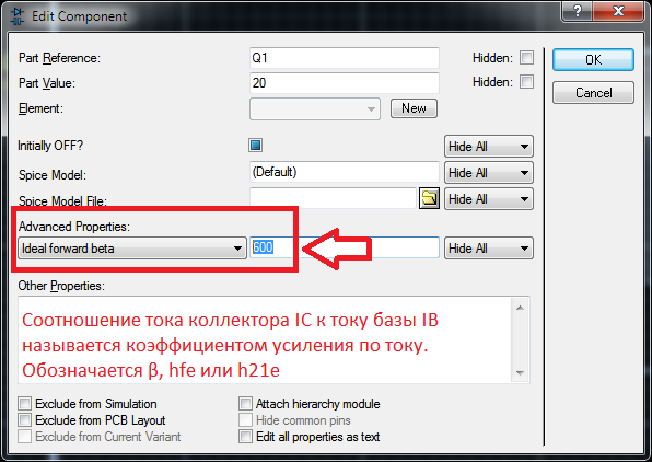

Как в Протеусе задать коэффициент усиления транзистору?

На самом деле, все очень просто. Ловите....
Биполярный транзистор и получение его характеристик.
Создание графика семейства выходных характеристик на основе TRANSFER.
https://kazus.ru/forums/showpost.php?p= ... n807943919
Как задать коэффициент усиления транзистора в Proteus?
https://s5.hpc.name/thread/q922/127682/ ... oteus.html
СпойлерПротеус использует модель Гуммеля-Пуна.
• Initially OFF OFF (-) Как и для диода начальное состояние (изменяется кликом по знаку вопроса: вопрос – не определено, пусто – выкл., галочка – вкл.).
Параметры из раскрывающегося списка:
• Ideal forward beta BF (100) Максимальный коэффициент усиления тока в нормальном режиме в схеме с ОЭ;

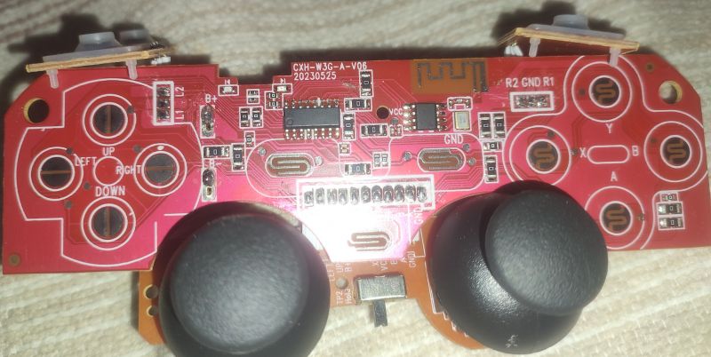

Доброго времени суток, вопрос конечно некорректный от слова совсем, но он есть.
Есть геймпады от GameStic - Куча эмуляторов в старых игр в одной куче.
1 передатчик и 2 геймпада к нему привязаны с завода
У них питание две батарейки ААА, которые садятся весьма шустро.
