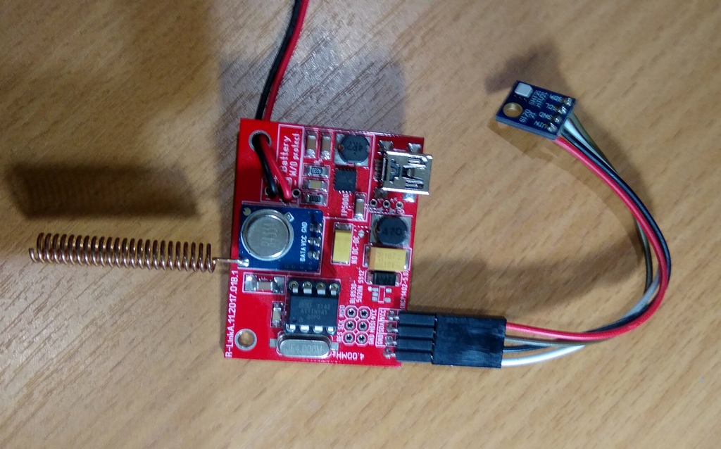

Здравствуйте уважаемые форумчане!Подскажите где можно найти печатку lay для радиодатчика на SI7021 с DC DC преобразователем и зарядкой для аккумулятора?

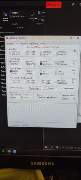

здравствуйте !я правильно понял что для tiny25 и датчика HTU21 фьюзы надо выставить так Изображение
 Заголовок сообщения: Re: Простые часы на светодиодных матрицах.
СообщениеДобавлено: Чт дек 05, 2024 11:35:26
Карма: 26
Рейтинг сообщений: 157
Зарегистрирован: Ср мар 26, 2014 21:50:55
Сообщений: 1299
Откуда: RF-73 ULN
Плохо видно на картинке
сами ориентируйтесь
t25 стандартная Fuse: 0xDD7D
t25 для i2c отключить RESET = Fuse: 0x5D7D
В lay навряд ли, а фото платы можно увидеть на странице уважаемого alcxa.

А никто и не рисовал под этот датчик, просто модуль подключали к тому что есть...
Да и прошивки разные для SI7021 HTU21, конечно SI7021 совместим с HTU21, но не наоборот
А главная проблема в том: что вывод Reset отключен и просто перешить по ISP уже не получится
