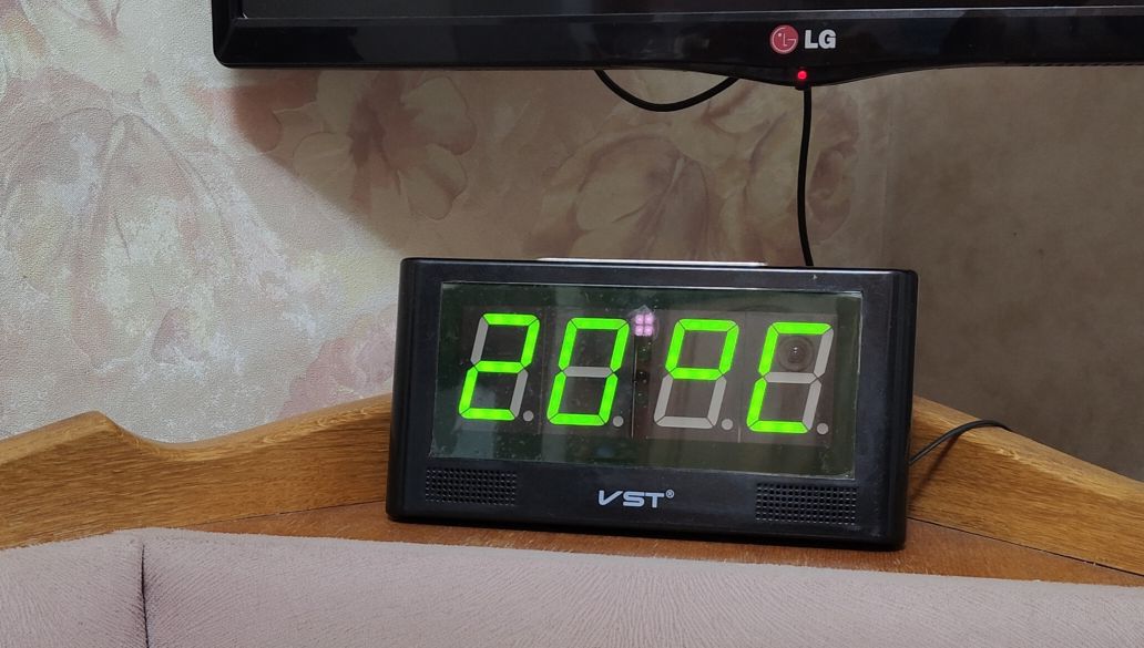

Доброго времени суток himikat123!
Часы с этой темы собрал несколько лет назад.
В них присутствует баг, описанный уже мною в других ваших темах.
При временном отключении роутера, пропадает обновление данных с
thingspeak. Они более не обновляются - на экране выводятся те, что были до отключения роутера.
Поэтому никогда не знаешь, верные ли данные.
Нельзя ли поправить прошивку, чтобы работало обновление? :oops:
IMG_20241218_084943_666.jpg [85.36 KiB]
 Заголовок сообщения: Re: Очень простые часы с WiFi
СообщениеДобавлено: Ср дек 18, 2024 14:37:40
Карма: 17
Рейтинг сообщений: 190
Зарегистрирован: Ср фев 15, 2017 22:37:11
Сообщений: 1072
vihor, спасибо что напомнили, исправлю как только смогу
СообщениеДобавлено: Вт дек 24, 2024 19:55:14
Карма: 17
Сообщений: 1072
vihor, вроде исправил, обновитесь https://github.com/himikat123/Clock
