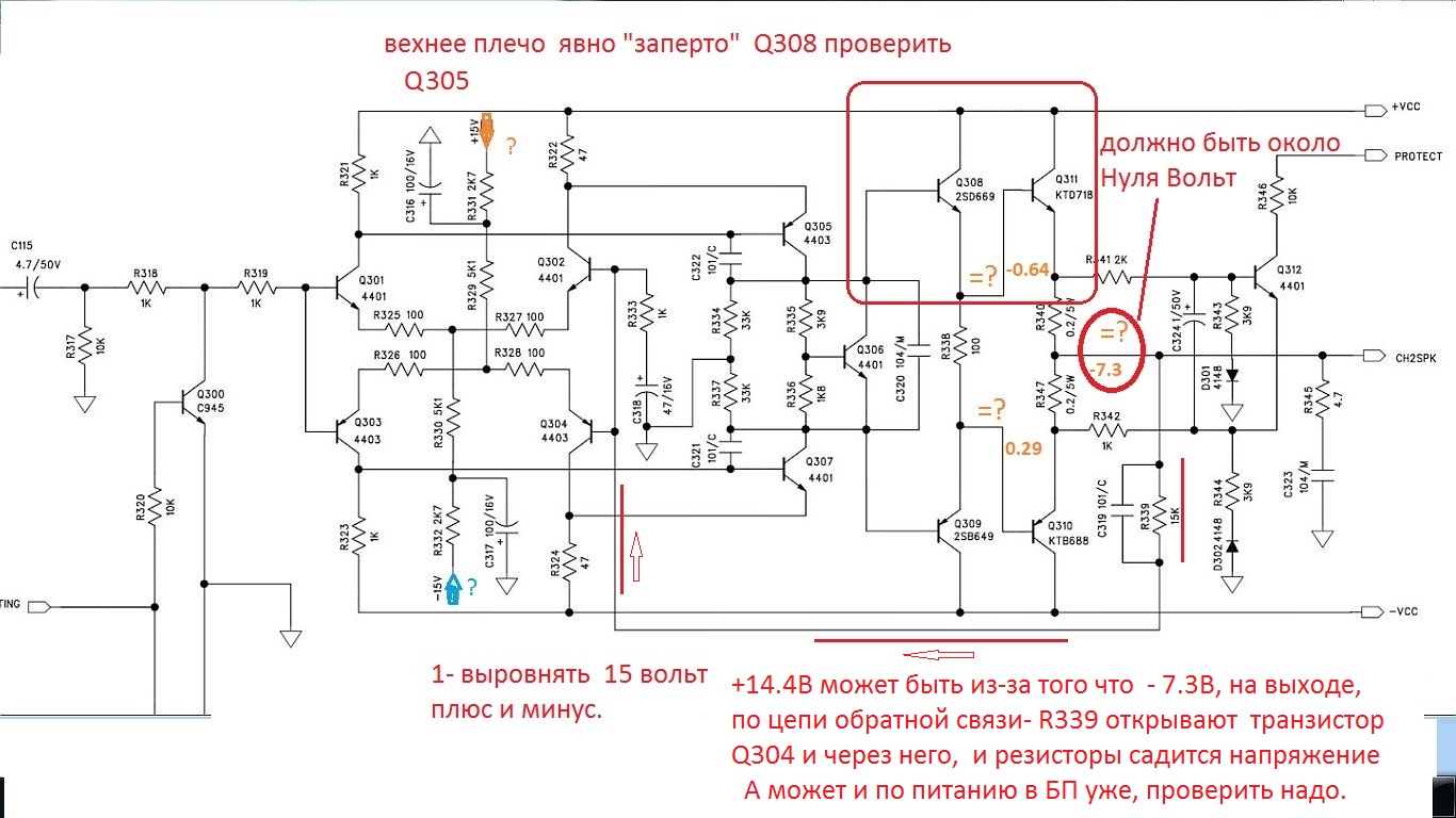

Не запускается транзистор в автоусилителе
- Сообщения: 35
- Зарегистрирован: Пт июл 17, 2020 14:49:28
Всем добрый день! Имеется усилитель Blaupunkt GTA 450. Звук с первого канала выходит очень искажённый. Питание на все выходные транзисторы приходит. 23 и -23 вольта. Заменил транзисторы на новые. Транзисторы стоят D718 и B688. При работе этого канала греется только один транзюк. D718. Питание на нём есть. Схему нашёл только на версию 470. Подскажите пожалуйста, что надо проверить, т.к. уже пару вечеров провёл прозванивая обвязку транзюков? Большое спасибо)

[uquote="Чумак",url="/forum/viewtopic.php?p=4654859#p4654859"]Не компоненты надо сравнивать, а режимы.[/uquote]
Так ведь неправильный режим это последствие выхода из строя какого-то компонента? При работе на одних и тех же деталях разных каналов разное напряжение. А на базах выходных транзисторов искажённого канала оч высокое напряжение, до -40 вольт. На других каналах в это время и вольта нет
Ну, значит что-то вышло из строя. Просто измерение режимов быстрей и точней указывает локализацию, чем проверка компонентов ВСЕЙ платы.

вроде твоя схема...
Ответы рисуй на схеме.
Не люблю когда много пишут, когда схема есть.
Чертёж- Язык производства.
Ну а схема тоже самое для нас. Схема, больше чем слова!

[uquote="МЕХАНИКД",url="/forum/viewtopic.php?p=4659782#p4659782"]вроде твоя схема...
Ну а схема тоже самое для нас. Схема, больше чем слова![/uquote] Вот такие значения получились. +15 и -15 конкретно на этих резюках не нашёл, но вообще оно есть, только оно -15 и +14,4 В

- Сообщения: 7111
- Зарегистрирован: Сб ноя 05, 2022 18:28:06
На выходе надо выставлять напряжение. Как я вижу, скорее по верхнему плечу проблема.
- Вложения
- (220.56 КБ) 131 скачивание
Вот тут копал подобный усилок. Он ко мне поступил с такой же бедой. Там до меня транзисторы контрафактные запаяли. Из-за разброса характеристик транзисторов тоже один грелся как кипятильник. Попытки выставит ток покоя не давали результатов. Заменил на оригинальные и всё заработало без каких либо регулировок.
