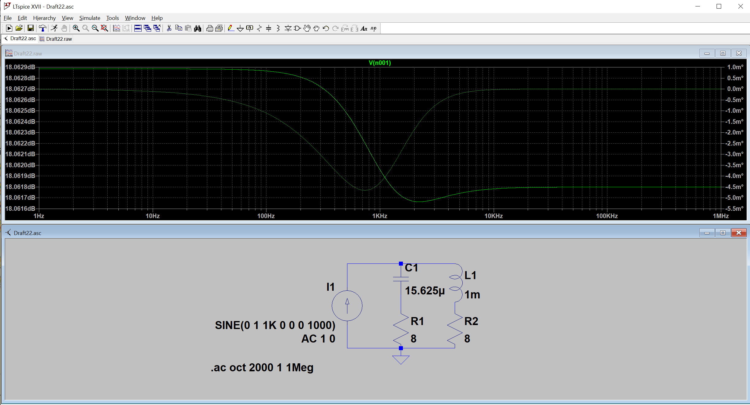

Нет, не нулевой.
Имеет место быть резонанс на частоте 1,2 кГц. Со всеми атрибутами резонанса. Фаза меняется от +18 миллиградусов через 0 и до -24 миллиградуса.
Магнитуда имеет максимум на частоте резонанса с уровнем +0,006дБ к частоте 1Гц.
Так это микрокап, там сколько знаков после запятой считает? А Вы просто посчитайте, на школьном калькуляторе с квадратным корнем.
Кста 0,006 дБ это 0,9994, 4-й знак после запятой. Вы большего ждали от технического расчета?
Очередная неловкость. :)))
Во первых, это не Микрокап, а LTspice.
Во вторых, он считает в даблах. Это двойная точность и плавающая запятая.
Диапазон чисел −1.7976931348623157*10^308 до +1.7976931348623157*10^308
Ну или нормальным языком это 52 двоичных разряда мантиссы и 11 двоичных разрядов порядка.
:tea:
Такшта засуньте себе школьный калькулятор в одно общеизвестное место.

Зачем численно?
На мой взгляд расчёт нагляднее, да и ашыпки сразу видны, если вдруг допустил оные.
Z = (R+jwL)*(R+1/(jwC))/(2*R+jwL+1(jwC)) = R*((R+L/(RC) + X)/(2R+X), где X=jwL + 1/(jwC).
Часть этого пути я прошёл, потом стало лениво продолжать. Праздники, видишь ли, с 29-го числа ничего не делаю. Да ещё и травмировался в очередной раз, лапы покоцал пропеллерами самодельного дрона, ладно хоть без перелома.
Для постоянства Z R+L/(RC) = 2R, отсюда R^2 = L/C
А давай посмотрим, что тут. В прошлом выражении я вижу икс, частотнозависимый, соответственно, само Z частотнозависимо. Какое постоянство Z может быть? Или я чего не понял?

Для постоянства Z
А автор темы что то говорил про Z? :)
Он утверждал, что цепь содержащая два реактивных элемента с ненулевыми значениями помимо чисто активных сопротивлений имеет ЧИСТО АКТИВНОЕ сопротивление в бесконечном частотном диапазоне. Причем тут постоянство Z?

При условии R^2 = L/C Z=R, чисто активное сопротивление. Цепь, напомню, - две параллельные ветви: RC и RL.

Полная безнадега.
Давайте еще раз.
Преобразуем последовательные RC и RL цепи в 2 параллельные. Понятно изменятся и сопротивление емкости и индуктивности параллельных ветвей. НО:
1. в частности, параллельное соединение 2 сопротивлений всегда даст 8 ом. Это на крайних частотах 8 и бесконечность и бесконечность и 8. В одной из промежуточных частот понятно 16 и 16.
2. при уменьшении частоты в 2 раза индуктивность увеличится в 5 раз, емкость увеличится в 0,8 раза. Увеличение LC в 4 раза дает уменьшение частоты в 2 раза. Сошлось.
3. при увеличении частоты в 2 раза индуктивность увеличится в 1,25 раза, емкость увеличится в 0,2 раза. Итого LC уменьшится в 4 раза, что и есть увеличение частоты в 2 раза.
4. Итого на любой частоте индуктивности параллельного контура меняются так, что контур всегда оказывается настроенным на эту частоту. Я же и говорил - формулы сложнее, чем в радиокружке пионерлагеря.
5. Поскольку на любой частоте имеем параллельно соединенные резистор 8 ом и параллельный идеальный контур с настройкой на эту частоту, контур не в счет, сопротивление цепи равно 8 омам. Ну и добротность резистора понятно тоже 0, нет реактивного элемента, он не в состоянии запасти энергию а потом ее качать.
Мало примеров, я их через каждый герц приведу. Впрочем незачем, есть же общая формула.
X - он и в числителе, и в знаменателе. Одинаковый. Если будут одинаковы действительные части числителя и знаменателя, частотнозависимости не будет. Ханука и Новый год уже прошли, вернулись будни.

1,5625=100/64
То есть ты утверждаешь, что конденсатор равен 15,625 мкФ?
Нивапрос: :)
процесс апериодический исходя из решения дифура, резонансная частота размазывается по полосе частот от 0 до бесконечности
Пешы исчо.
Апериодический процесс - это процесс при котором время установления меньше периода колебаний. То есть вполне себе присутствует реактивный выброс на переходном процессе.
тем более, что добротность равна 0,5. При добротности равной нулю реактивные компоненты тоже равны нулю при неравенстве нулю активных компонент.
Нивапрос: :)
Пешы исчо.
я понятия не имею, откуда появились численные значения по примеру, я не считаю симуляторами
вы мне навязали числа, я посчитал 100/64=1,5625 мкФ. Коллега моделировал на симуляторе получил вместо 8 ом 7 с 20 девятками.
Сказано, добротность 0 а не 0,5, забудьте руководителя пионеркружка, там формулы для детекторного приемника а не разговора типа специалистов. Раз нет периода то нет и колебаний. Еще раз - смоделируйте подачу на контур периодического сигнала типа от зуммера и посмотрите, загенерирует ли он или нет. Нам напишете на какой частоте. Можно осциллограммы приложить.
Да и хватит ерунду обсуждать, вопрос выеденного яйца не стоит. Завтра все все поймут проспавшись.
Выглядит логично, симуляция, да и обсчёт, показывают, что тут что-то не так. Будем искать.

mickbell, я считал и симулировал для 1 мкФ, 1 мкГн, 1 Ом - всё красиво. Если считать по григорианскому календарю. Почему по юлианскому что-то не так -- не знаю.
Я сейчас повторил твой путь. Тщательно, ничего не упуская, не пропуская.
Z1 = R+jwL
Z2 = R+1/(jwC)
Z = Z1||Z2 = Z1*Z2/(Z1+Z2)
Z = (R+jwL)*(R+1/(jwC))/(R+jwL+R+1/(jwC))
Z = (R^2+RjwL+R/(jwC)+jwL/(jwC))/(2R+jwL+1/(jwC))
Z = R(R+jwL+1/(jwC)+L/(RC))/(2R+jwL+1/(jwC))
jwL+1/(jwC) -> X
Z = R(R+L/(RC)+X)/(2R+X)
если L/(RC) = R, то
Z = R(R+R+X)/(2R+X)
Z = R(2R+X)/(2R+X)
Z = R
и получил в конечном итоге требуемое, но на уровне ощущения понять это пока не могу. Ну да ничего, впереди целая ночь, потом ещё, только девятого выходить на работу.
может римскими цифрами считали, там после первого десятка уже сбиваешься
Нынешний год MMXXV, где тут сбиваться...

Господа, вы чего, а? Лекции по основам теории электроцепей прогуливали? Это же "безразличный резонанс"! Ну, погуглите, что ли!

Мне такого в школке, в том числе и в вузике, не давали. А термин я действительно слышал.
PS Спасибо, хоть кто-то разобъяснил, что гуглить. :beer:

Можно считать Цобеля реабилитированным, я думаю.
