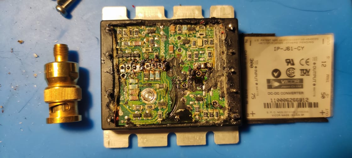

"Накрылся" прибор один "с дымком", полез искать причину. В БП стоит ККМ, выдающий 300 вольт и на эти 300 вольт подключается куча DC-DC конверторов на разные напряжения. Все резонансные с нулевым током переключения - значительное снижение ЭМ помех. И в месте впаивания одного модуля в плате прям дыра выгорела (похоже, что пайка изначально хреновая была, а ток там приличный - 2-х вольтовое питание). Самому модулю поплохело - без нагрузки выдаёт напругу и регулирует, а чуть нагрузишь - напруга падает, но модуль в защиту по току не уходит.
Вот раздербанил половинку верхнюю - все руки пообжигал, пока компаунд расковыривал.
Фото с BNC переходником для сравнения - 5см квадратик толщиной 1см и выдаёт 50 ватт мощи.
С этой стороны всё в норме и ключи все в норме - засада внутри. Вот прикидываю - возможно его дальше расковырять, чтоб внутренности не разломать? Новый непонятно где такой можно заказать счас, чтоб мелкий такой был (на 1МГц работает).
