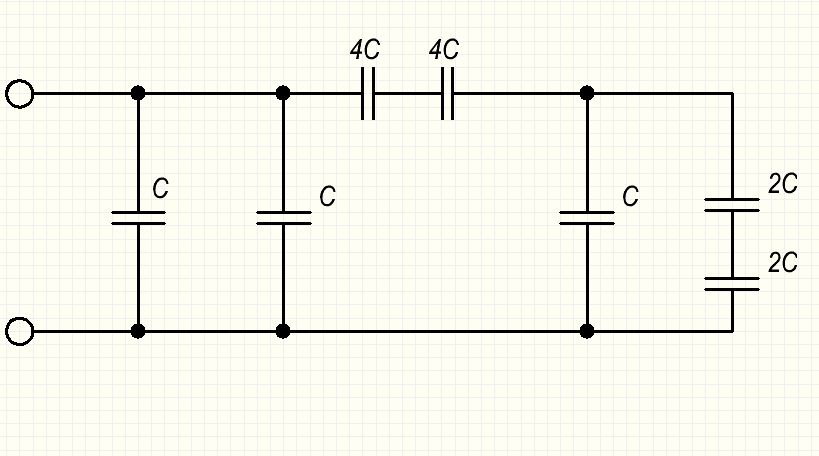

1, определить эквивалентную емкость цепи и энергию эл. поля, если С=6 мкФ и напряжение на входе U=50В

Комментарий к файлу: Первая задачка
эл. техника.JPG [57.83 KiB]

По первой задаче подсказка: при последовательном соединении конденсаторов их емкость меньше минимальной емкости из всех включенных в участок цепи. Рассчитывается так же как и сопротивление ПАРАЛЛЕЛЬНО включенных резисторов, при параллельном - складывайте емкости. Энергия конденсатора, заряженного до напряжения U: предупреждаю - формулу пишу с ошибкой - Q=U^2*C/3 - если будете искать, посмотрите справочники по физике - во многих она приведена в похожем виде.
