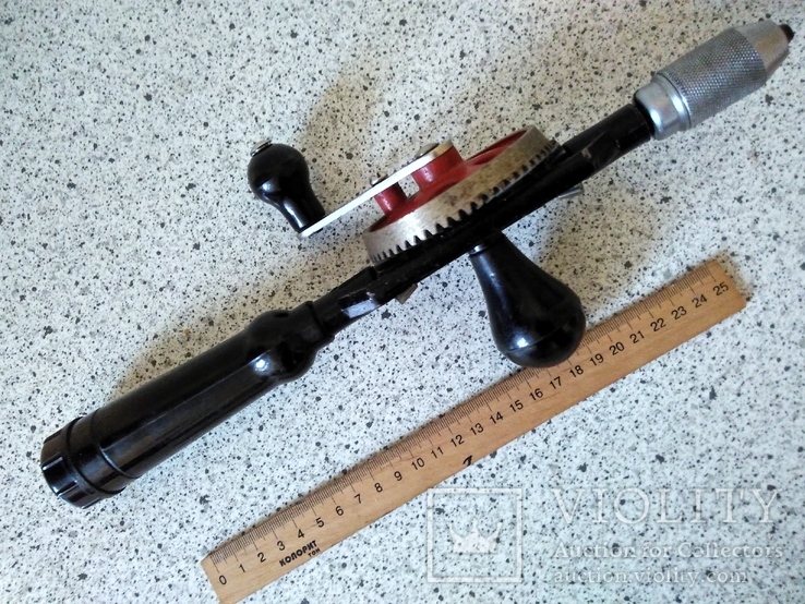

Для этого купил такое в Советском магазине.Coyote2025 писал(а):Это платы сверлить
https://st.violity.com/auction/big/auct ... 561681.jpg
За долгие годы использования батарейки не менял ни разу.

Очень странно. Т.е. на одном нарисовали 1200 мАч и это правда, а на другом 1800 и этому верить нельзя, там по факту тоже 1200?
В итоге переплачиваю 80 р за 600 мАч которые не могу использовать.
