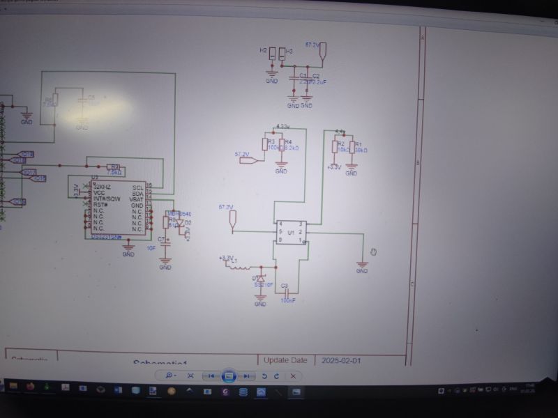

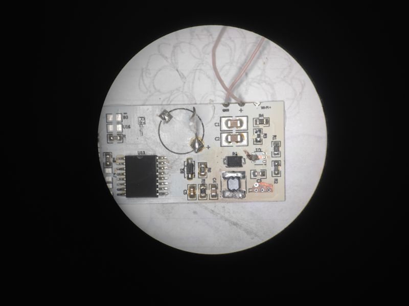

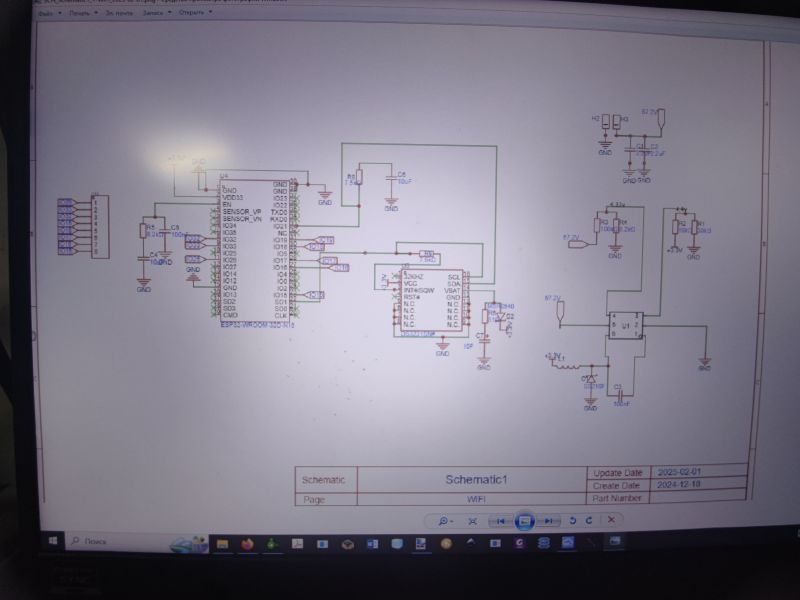

LED лампа аквариумная. Состоит из двух плат. Первая плата с LED драйверами с нее приходит питание. Вторая плата - управления. Состоит из ESP32 модуля и таймера DS3231. Питание на плату управления соответственно приходит с платы LED драйвера. Составляет 57,2 вольта. А вот дальше интереснее - питание приходит на микросхему U1 в корпусе sot323. Которая благополучно взорвалась, надписей не увидеть.
Плата фото https://img.radiokot.ru/files/158931/me ... s3m277.jpg][img]https://img.radiokot.ru/files/158931/th ... s3m277.jpg
Схема_1 https://img.radiokot.ru/files/158931/me ... sqh43d.jpg][img]https://img.radiokot.ru/files/158931/th ... sqh43d.jpg
Схема_2 https://img.radiokot.ru/files/158931/me ... spv1ez.jpg][img]https://img.radiokot.ru/files/158931/th ... spv1ez.jpg

Чтото hv-шное дефицитное. Поставь отдельный питальник 220/3,3 быстрее будет и дешевле-проще. Китайцы мини платки делают

[uquote="amin0zin",url="/forum/viewtopic.php?p=4678094#p4678094"]А вот дальше интереснее - питание приходит на микросхему U1 в корпусе sot323. Которая благополучно взорвалась, надписей не увидеть.
Плата фото[/uquote]
Ну и где на предоставленных Вами фото, есть элемент в корпусе с тремя выводами, да ещё взорвавшийся. Нет его. :dont_know:

На фото платы посадочное место sot323-6 с выгоревшей дорожкой. Я его аккуратно демонтировал в надежде увидеть маркировку, но там уголь был и остаточные ноги.

Такой вопрос к знатокам, выше я написал LED лампа с драйвером и плата управления, если поменять в корне обвязку питания управление по ESP32 работать будет? Это для меня самый главный вопрос. Или только пробовать и испытывать.
vlasovzloy
Сообщения: 20070
Re: Уважаемые форумчане помогите с определением микросхемы.
Сообщение vlasovzloy »
Если мк живой остался, будет конечно работать
