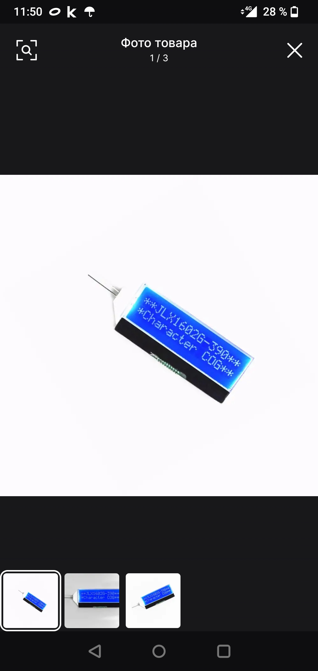

Здравствуйте! В плате от кофемашины сломался LCD дисплей 20x2. Дисплей был подключен по шине I2C и имел адрес 0х3С. В продаже такой же не нашел, но есть с адресом 0x3E. Подскажите пожалуйста, как можно поменять адрес. Самим производителем это не заложено.

Фотки красивые, но нахер не нужные. Смотри какой микрухой дсплей управляется. Скорей всего 8574А. Адреса
У НЕЁ можно сменить.

Контроллер ST7032. Адрес не меняется. В продаже есть адаптеры дисплея с I2C на последовательный интерфейс. Там с перемычками можно менять адрес. Нет ли такой приблуды что бы вход i2c, выход i2c и при этом можно менять адрес. Извините если вопрос покажется глупым, опыта в этих вещях мало. Спасибо.

а ты попробуй авось заработает хуже не будет, в даташниках часто пишут 3е(3с). поменять врятли...

По даташиту 7032 без I2C. 7032i c I2C. Посмотри повнимательней. Где-то чёто-не так.

все там есть, если есть контроллер i2c адрес будет и 3с и 3е это один и тот же адрес просто в 7и и 8-и битном варианте и он будет работать скорее всего...
