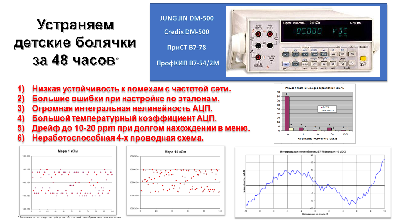

Поскольку универсальный вольтметр ПриСТ В7-78 (без дроби) всё ещё встречается в природе, а изготовитель в лице южнокорейской компании JUNG JIN Electronics (CREDIX) давно исчез с арены, думаю будет уместным сохранить для потомков хотя бы первый пост темы:
В7-78 Начало.pdf https://drive.google.com/file/d/10ojycG ... sp=sharing
Кроме того, может оказаться интересным описание процесса лечения многочисленных аппаратных и программных недоработок прибора (в формате комикса, т.к. лонгриды всё одно сейчас не в почёте):
В7-78 Bugs. Часть 1.pdf https://drive.google.com/file/d/1looc9g ... sp=sharing
Если будет время, позже дополню пост процедурой настройки по внешним эталонам, т.к. её нет в свободном доступе.
Прошу не сильно ругать за возможные ошибки. Просто, чтобы не скучать, поставил себе цель за два выходных дать прибору новую жизнь
Ниже по ссылке в облаке выложены исходная и модернизированная мной прошивка, база данных IDA PRO 7.7 с ассемблерным листингом (успел отреверсить только треть из 460 процедур), экселевский файл с цоколёвкой и частично с назначением выводов контроллера.
