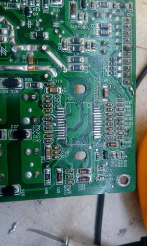

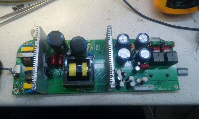

Состав:
блок питания собран на l6599d, lm393, lnk302dg, 12n60,
унч tda8954th

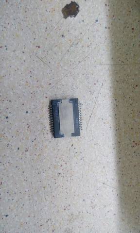

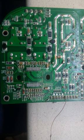

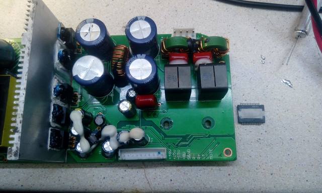

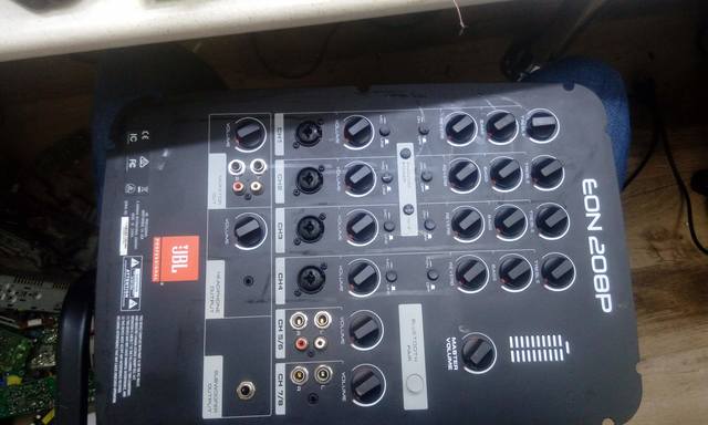

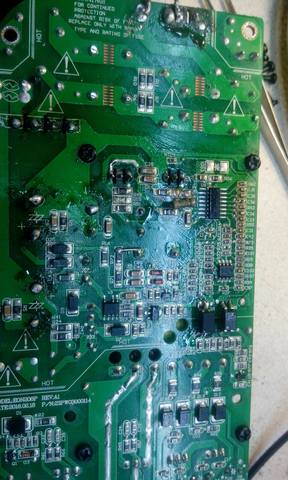

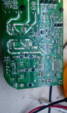

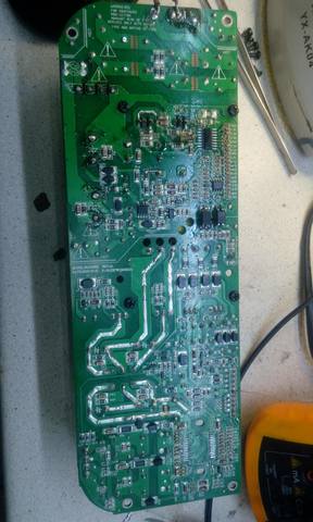

Ребят подскажите не могу разобраться! Колонка побывала в разных сервисах, вся перепахана изначально не включалась т.к она работает от 110в а ее включили в 220в. Вышел из строя диодный мост сетевые конденсаторы, полевики 12n60, оптопара, шим l6599d и ее обвязка. Блок запустил но теперь нет звука стояла tda8954th не знаю изначально она ли тут стояла но все же купил новую а звука все ровно нет в ее обвязке не нашел чего либо не исправного вот замеры:
1-36в, 2 0в, 3+36в, 4 0в, 5 0в, 6 15в, 7 0в, 8 0в, 9 0в, 10 5в, 11 0в, 12 5в,
13 0в, 14 +36в, 15 0в, 16 0в, 17 -36в, 18 0в 19 0в, 20 -36в, 21 0в, 22 0в, 23 0в, 24 -36в,
Это со снятой микросхемой!
Вот фото

Качай Даташит на эту ТДАшку и сверяй входы-выходы, питание... В общем обвязку смотри.
Это импульсный УНЧ класса D - Там всё другое!
Нужно для начала почитать о принципе работы таких УНЧ.
:write: https://www.nxp.com/docs/en/data-sheet/TDA8954.pdf

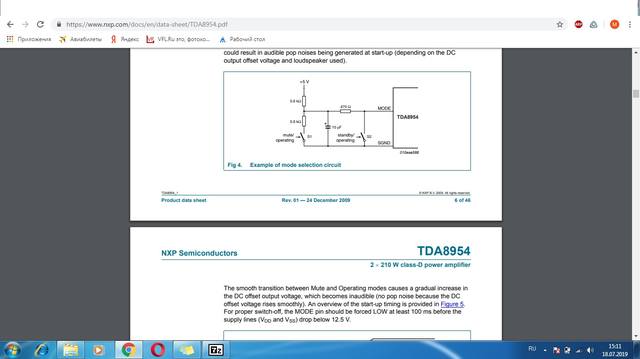

alexradio1103, в даташите не могу понять 6 пин моде там 5в а у меня 15
alexradio1103
Сообщения: 11291
Откуда: Одесса - мама
Re: Колонка JBL EON 208P Нет звука
Сообщение alexradio1103 »
5 вольт - это в типовой схеме. Порог MUTE находится выше 4.2 вольта. То есть если подать напругу больше, чем 4.2 вольта микра выходит из мьют. А сколько там потолок - VMODE voltage on pin MODE referenced to SGND 0...8 V. То есть до 8 вольт максимум. страница 18 (Table 7. Limiting values). С подпаяной микрой эта напруга может и станет на уровне ДО 8 вольт.
