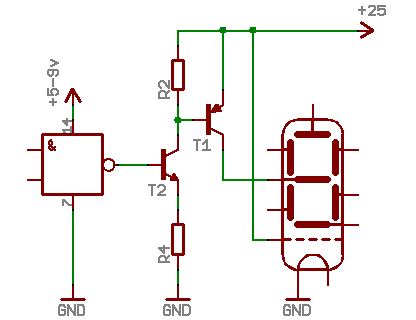

Двухтранзисторная схема:
Несколько напоминает предыдущую... Только дело в том, что резистор R1 в первой схеме надо было выбирать чем меньше тем лучше, здесь же R1 задает базовый ток транзистора T1. Который совсем не должен быть очень большим. Типовой ток анода люминесцентного индикатора 2-3 мА (редко до 10 мА), При таком коллекторном токе транзистора Т1 для того чтобы загнать его в насыщение 100-200мкА более чем достаточно (зависит от коэф.усиления транзистора). Роль резистора R2 - не дать открыться транзистору T1 при закрытом транзисторе T2 за счет всяческих токов утечек транзистора T1. Обычно выбирается порядка 300кОм и выше.
Энергетическое отличие этой схемы от предыдущей в том, что доля тока через резистор R1 по сравнению с током через анод индикатора составляет менее 10% (в отличие от более 100% в предыдущем случае).
Схема слизанная с вышеупомянутого документа:
Интересна тем, что значение R4 задает ток через эммитерный переход транзистора T1 (ну и R2 тоже, но R2 выбирается достаточно большим, что им можно в данном случае пренебречь). Незнаю, почему эта схема не получила широкого распространения.
Вот, пожалуй, всё, что можно придумать при таком подключении индикатора - катод на массу.
Гораздо больше вариантов управления дает когда управляющая схема находится под анодным потенциалом. Т.е. на катод подано отрицательное относительно логики напряжение. Но об этом в другой день. сегодня я иссяк. Если что надо обсудить подробнее, спрашивайте. Может кто лучше сумеет разъяснить.
up3.png [3.77 KiB]
up2.png [3.93 KiB]

первый вариант однозначно хуже?
СообщениеДобавлено: Ср май 19, 2010 22:23:58
Карма: 50
Рейтинг сообщений: 1395
Сообщений: 7301
Откуда: 845-й км.
Однозначно утверждать нельзя. Тем более, что мои ночные часы построены именно так. Но, по возможности, я эту схему избегал бы. Тепла от нее больше, чем яркости. Я бы так сказал.
