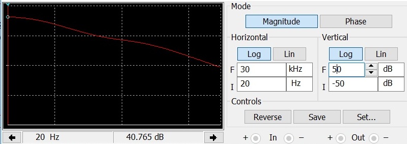

 Заголовок сообщения: Re: Рассчет цепи коррекции RIAA
СообщениеДобавлено: Пт май 23, 2025 20:31:54
Зарегистрирован: Сб сен 01, 2018 06:23:58
Сообщений: 144
Я конечно сам проверял все, правда в Multisim 14.0, и остался вполне доволен. Кривая RIAA выдержана, почти стандарт: +- 19...дб. Но и заодно и по переменным напряжениям все проверил. А за файлы Micro-Cap спасибо, уже скачал эту прогу, начинаю разбираться
Добавлено after 9 minutes 10 seconds:
"Похоже заработала тантра N1 Сухова о полевиках на входе..." А что это за тантра Сухова
вид.jpg [151.62 KiB]
20кгц.jpg [57.44 KiB]
20гц.jpg [69.32 KiB]
1кгц.jpg [70.1 KiB]
