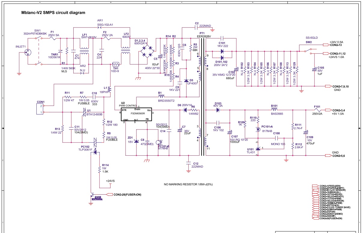

Добыл плату из МФУ(MONTBLANC-V2), БП исправен, выдает 22в при 4А. Хотел обрезать плату по линии. Выпаял РС102 (TLP3061F), все нормально. Выпаял перемычку J15, напряжение на кондере С102 стало скакать 24-28в. Дальше, после перемычки эта дорожка ведет к разъёму, но как то еще влияет. Понять это ума у меня не хватает. Если кто понимает проблему, подскажите, можно ли что то сделать чтоб напряжение не скакало, и можно было бы обрезать плату.
Ссылка на схемы устройства https://monitor.espec.ws/download.php?id=185229

А тебе нужно чтоб 24 стабильно было или 5? Прст стабилизация 5 вольт

хорошо бы 24 стабильных. Но 22-23в, как было с перемычкой, тоже норм. Когда есть 20+, 5 для такого БП не интересно.

Ну так переделай стабилизацию, от 24 сделай

Верхний вывод R111 отпаять от +5 и последовательно с ним по формуле для TL431 расчитать резистор и на +24 его
Добавлено after 1 minute 51 second:
Примерно 20 килоом
Добавлено after 1 minute 18 seconds:
И дроссель тоже наверх перенести, как на 5 вольт так же в схему его внедрить и конденсатор на выходе после дросселя.
Нарисуй как понял, скажу правильно неправильно

Просто перенес TL431 с обвязкой в начало дорожек. До переноса, было стабильно 5.1в и 23.4в, без нагрузки. С нагрузкой 24 линия проседала до 22в при 4А. После переноса, без нагрузки, стали скакать десятки, 5в линия 4.7-4.9в, 24 линия 23.2-23.8в. Под нагрузкой 5в линия стабильна, 5.08в, грузил до 1.5А. Но при нагрузке 5в линии, сразу начало расти напряжение на 24в линии, при 1.5а там было уже 33в. Дальше грузить не стал 5в линию, ибо кондер на 24 линии 35в. Без нагрузки 5в линии, 24-я держала те же 4А, но уже проседала до 21.4в, при этом нагрузив 5 вольтовую лампой 12в 5W(3 Ом) 0.22А, напруга на 24-й поднялась до 22.6в, но при 3.9А БП отрубался.
Не знаю почему БП изменил поведение, обрезанные дорожки ни с чем другим не связаны.
5в линия стабилизируется уже при 20мА нагрузки 5.08в, а 24- становится 25.2-25.4в.
Можно чем то нагрузить на постоянку для стабилизации? И можно ли меняя нагрузку 5в линии, менять напряжение 24в линии?
