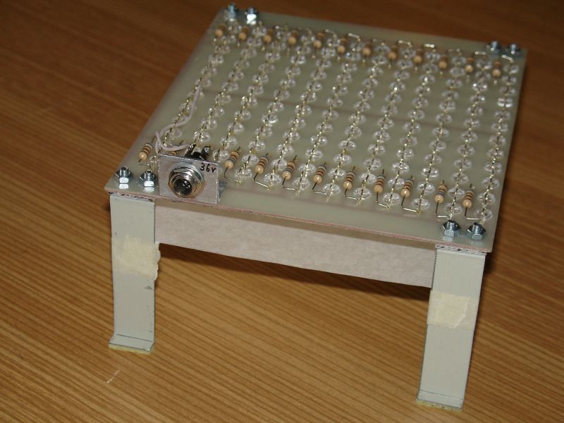

Сделал установку для засветки, 144 светодиода 12х12 см. Расстояние до диодов 55 мм. Если подложить белую бумагу то заметна неравномерность освещения. Китайцы написали, что направленность светодиода 20-30 град. С помощью фотоэкспонометра закрытого чёрной бумагой с миллиметровым отверстием замерил неравномерность освещения на расстоянии 55 мм. Получилось от max до min на соседних точках 1.2 раза. После установки сразу после светодиодов пергамина равномерность идеальная. Но освещённость упала в 1,8 раза. Думаю это не смертельно, всегда можно добавить выдержки.
Re: Установка для УФ экспонирования.

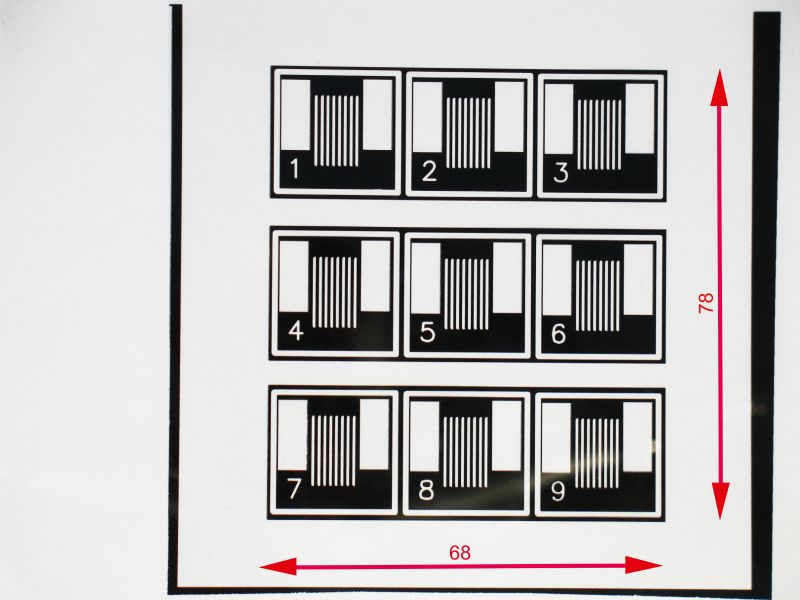

Хочу поделиться некоторыми моментами в технологическом процессе фоторезиста. Вот в таком устройстве засветки
под светодиодами поместил пергамин, поскольку без него неравномерность освещённости была 20%. Он снизил освещённость в 1,8 раза.
Шаблон печатал на лазернике ML-1210 на плёнке. Усилители оптической плотности не применял. На китайском фоторезисте ( с алиэкспресс) оптимальная засветка была 30 сек. При 60 сек начинало просвечивать через тёмные участки. На фоторезисте AQUA MER ME720 из чипа-дипа, но произведённого тоже в Китае 1,5 мин. При 3 мин начинало просвечивать в тёмных местах.
Вот для такого шаблона для проб
сделал кассету из пластика толщиной 1 мм, клеил дихлорэтаном с растворённым оргстеклом.
Сами задвижки из чёрного картона толщиной 0.4 мм из магазина Леонардо
Накатывать фоторезист на заготовку на сухую без пузырей у меня не получилось. Но зато на мокрую просто отлично. В дистилерованной воде и вот таким валиком для накатки плёнок на смартфон. Он силиконовый и упругий. Куплен на озоне
