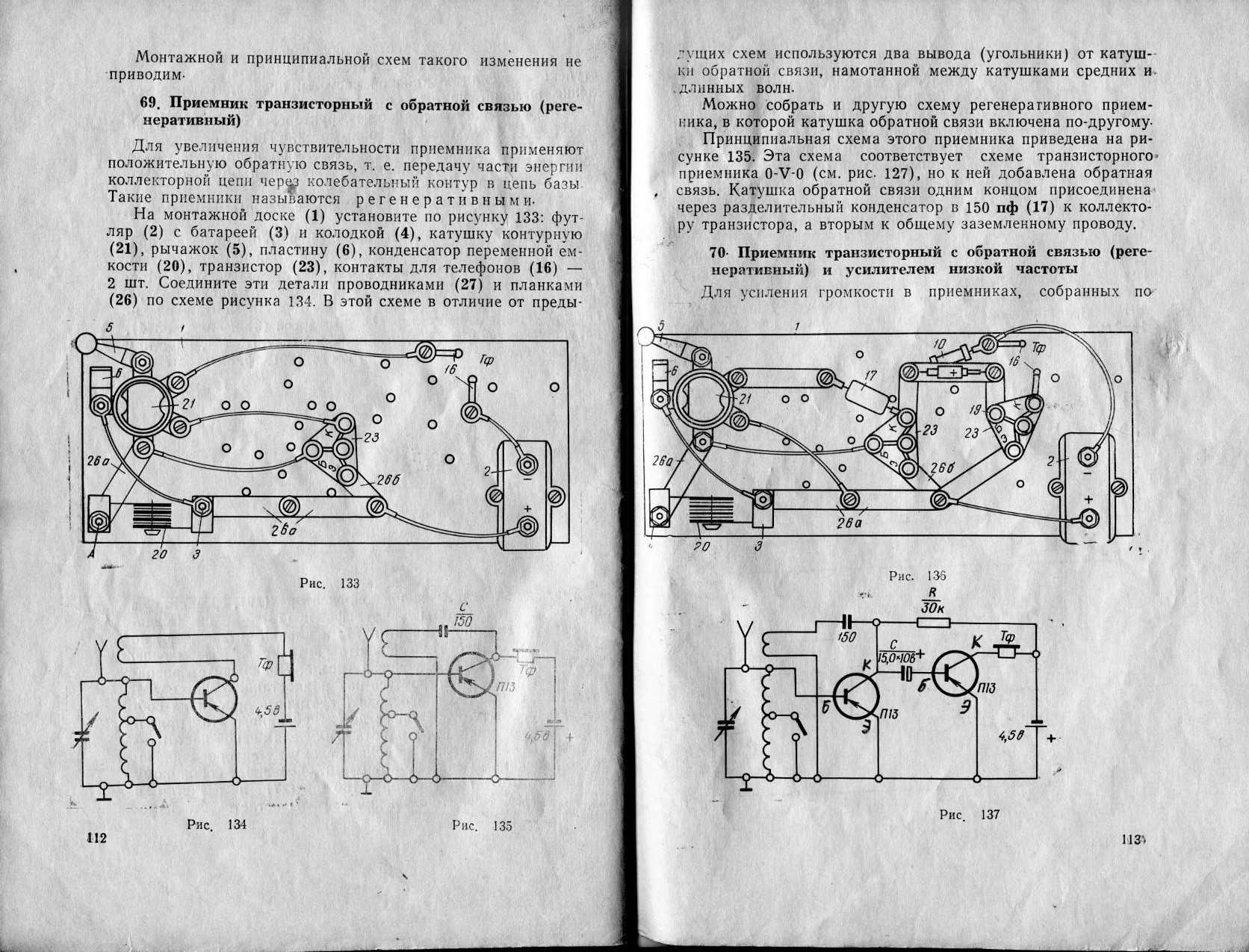

Изображение Изображение Изображение Изображение Изображение Изображение Изображение Изображение
Без батареек сам слушал. Антенна через всю комнату и нормальный был звук в высокоомных наушниках ("Октава") ... когда-то :roll:
Стало интересно, набрал в поисковике и ...
https://www.chipdip.ru/product/ton-2m
Усы и хвост - мои документы.
Сообщения: 6674
Откуда: Протвино
Сообщение AlexS4 »

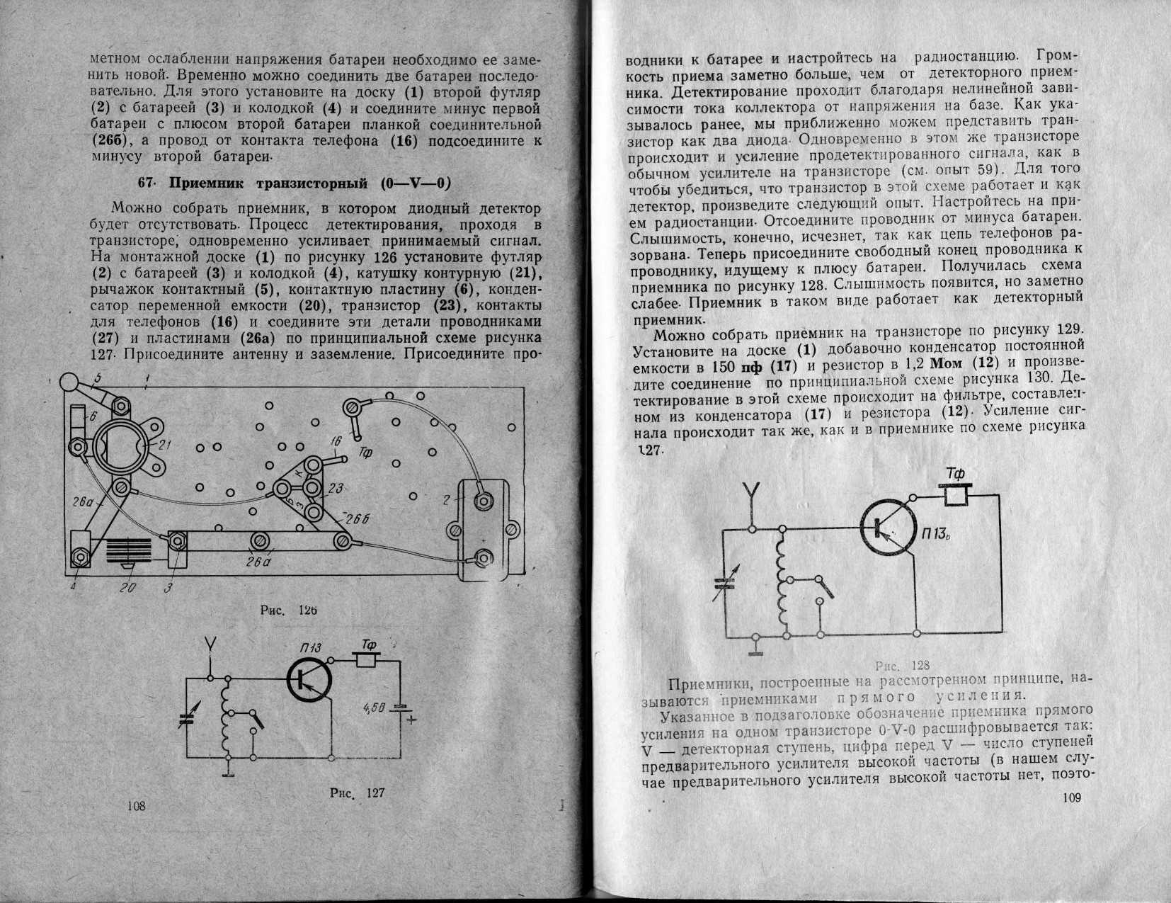

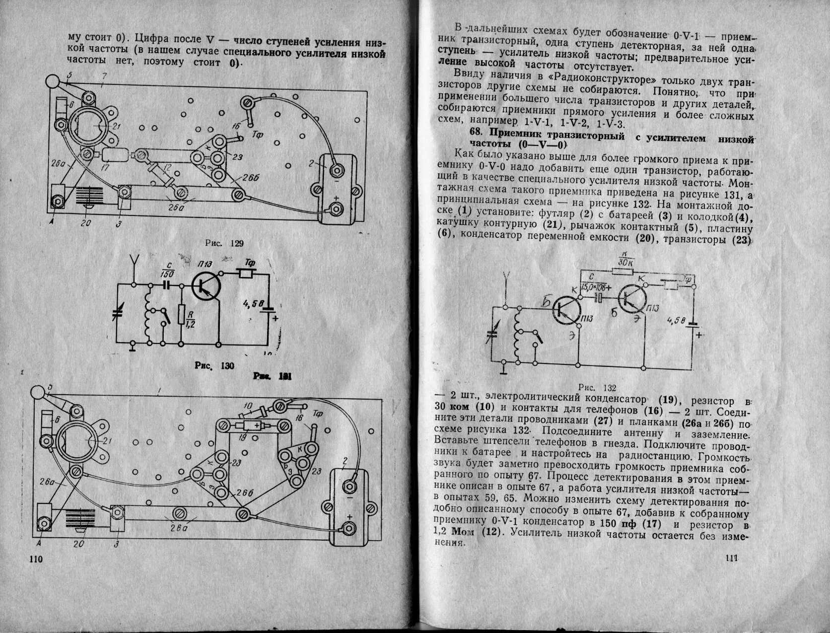

забавная схемотехника с закороткой части катушки :facepalm:
видимо чтоб ослабить избыточную чувствительность и селективность :))
ну и смещщение только утечками коллекторного перехода - тож здорово :)
на рис 130 наверное лучшая схема, только R 1k..300k скорее, в зависимости от экземпляра транзистора.
а для кремниевых - 1M..10M и к коллектору.

AlexS4 писал(а):забавная схемотехника с закороткой части катушки
Это изменение индуктивности - фактически переключение диапазонов ДВ-СВ.
Сообщения: 6674
Откуда: Протвино
Сообщение AlexS4 »
даже без сердечника это ж существенно ухудшает добротность при замыкании :dont_know: :?
разделение катушки на 2 слабо связанные - тоже уменьшает добротность при прочих равных
я просто удивился что переключатель не сделали (он конечно будет влиять на добротность в обоих диапазонах, зато сильно меньше)
