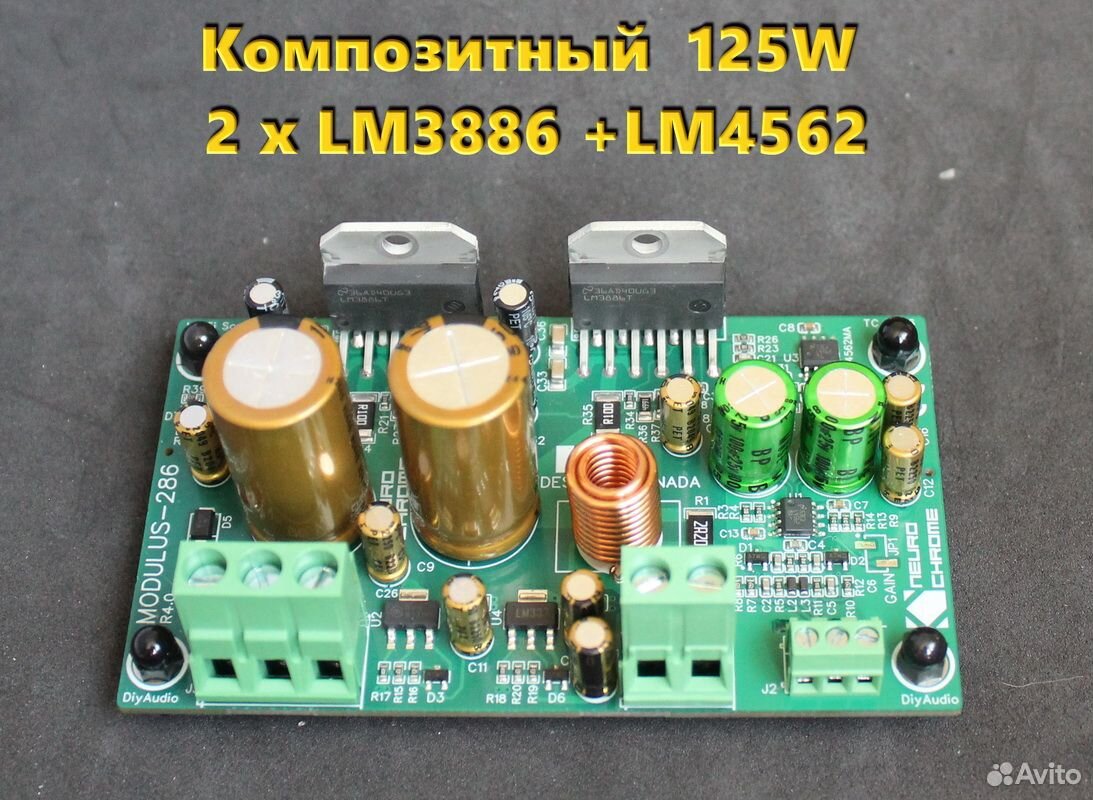

Vokit писал(а): Пт июн 13, 2025 11:20:15 Вариант композитного УНЧ на LM3886+LM4562
под названием MODULUS-86
c великолепным звучанием и
THD+N <0.0004 %
Есть и помощнее
MODULUS-286

Но этот вроде тестили https://www.audiosciencereview.com/foru ... amp.6443/

You can see that the distortion of 0.0009%
Кто у них был источником сигнала, сразу интерестно. Или как всегда, микракапеком намалевали?
