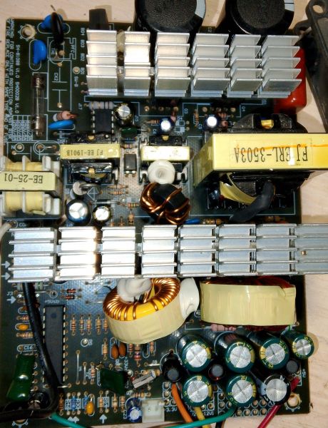

добрый день . имеется китайский бп (12В 16А). от него нужно питать вентилятор с током 13а. вчера пару раз вентилятор запускался от этого бп, но сейчас бп уходит в защиту, возможно из-за пускового тока бп думает, что кз. пробовал вешать лампочку 12в 55 ватт на пятивольтовую линию - не помогло. если раскрутить вентилятор от 5в, а потом подать 12в, то он работает. подскажите пожалуйста как обмануть (загрубить или совсем отключить) защиту от кз?
бп на микросхеме 2003. схема и фото платы не мои, но вроде похожи

C20 увеличь на пару порядков.
правильней наверно было бы сделать "плавный пуск" - запитывать вентиль через резистор 0,2-0,5ом 5-10 ватт, и замыкать его релюхой с задержкой в 1-2сек.

достался другой блок питания на hs8108b, ток в 12 вольтовой линии(как заявлено китайцем) 32а . схему не удалось найти Изображение. вентилятор потребляет 13а. но запустить не получается. поведение такое же как и у предыдущего бп. то есть если раскрутить вентилятор от пяти вольт и подать 12 - работает, а если сразу дать 12 - отключается, при чем бп отключается если подать 3.3 в на вентилятор.
проверил все электролитические конденсаторы(и большие и маленькие), все соответствуют номиналам,некоторые даже чуть большую емкость имеют, esr до 0.22 ом. один конденсатор на пятивольтовой линии был заменен, он был вздут, но емкость была 2600мкф(должно быть 2200) и esr=2.6ом. имеется высокочастотный писк, но не могу определить что пищит, как будто где-то в районе первичных обмоток трансформаторов. подскажите пожалуйста в чем может быть проблема

dr.zorg82, попробуйте нагрузить линию 5 и 12в одновременно или 3 и 5. Какая то заморочка с запуском есть у них.
Добавлено after 4 minutes 37 seconds:
Если не понятно, что пищит, можно взять деревянную палочку и дотрагиваться к элементам, если тон звука меняется, значит, этот элемент под замену. Я так виниловой трубкой искал, в дежурке пищал керамический конденсатор.

Peace2000, пробовалтнагружать линии. Не помогло. У меня есть фонендоскоп, но им не удается найти источник высокочастотный шум. Оно пищит по всей пшате
