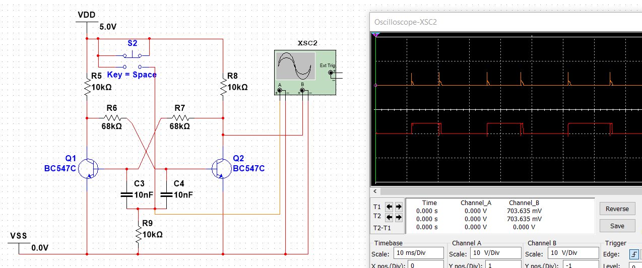

Ребят, всем привет. Подскажите, пожалуйста в таком вопросе.
Понадобилось мне сделать коммутацию нагрузки с помощью кратковременного логического сигнала высокого уровня.
То есть по сути триггерная кнопка. Сигнал кратковременно сменил состояние с низкого на высокий, нагрузка включилась, ещё раз, нагрузка включилась.
Под рукой только транзисторы различные и ne555.
Возможно подскажите схему.

raspi-config писал(а):Под рукой только транзисторы различные и ne555.
Если входной сигнал "логическая единица", то, не хватает ещё триггера - например- 155ТМ2, CD7473, 561ТМ2, CD4013 или что-то аналогичное...

Сообщения: 1875
Сообщение diplodok »
raspi-config писал(а):Заказал на Алике CD4013
U1A устраняет дребезг контакта
U1B переключается.
Умощнение выхода 4013 - твое дело.
U1B принудительно устанавливается в 0 - цепь C2R3
(43.56 КБ) 57 скачиваний
Сообщения: 3307
Сообщение HochReiter »
АлександрЛ писал(а):Если входной сигнал "логическая единица", то, не хватает ещё триггера - например- 155ТМ2
В стародавние времена Т-триггер делали из двух транзисторов. И, конечно, резисторов и конденсаторов.
Сообщения: 1875
HochReiter писал(а):В стародавние времена Т-триггер делали из двух транзисторов
(35.62 КБ) 59 скачиваний
Сообщения: 129
Зарегистрирован: Вс авг 26, 2018 12:28:26
Сообщение raspi-config »
Спасибо всем за советы. Изучу эти варианты .
Udp
На днях этот вариант в железе попробую.
(98.84 КБ) 69 скачиваний
вот с этим что делать ....
(84.09 КБ) 77 скачиваний

Сообщения: 129
Возможно кому то пригодится.
Сделал я пару схем на CD4013. Нужный мне алгоритм - это включение и отключение нагрузки пультом, то есть кратковременный импульс высокого логического уровня 3v3. Так же продублровано вкл/откл. С помощью тактовой кнопки.
Один триггер задействован как Т-триггер, а второй для антидребезга тактовой кнопки.
Я не вникал в принцип работы cd4013. Не могу сказать, но схема которую я прилагаю, она рабочая - проверенно!
До нее пробовал пару схем и в том числе которую мне здесь показали. Они не заработали.
Извиняюсь за схему, рисовал на скороюую руку. :)) Но суть я думаю будет ясна.
(247.1 КБ) 82 скачивания
Сообщения: 1465
Сообщение Krismi70 »
в базу пнп можно было поставить гораздо больше
Сообщения: 129
Переделал схему в связи с тем, что логика подглючивала в пиковые моменты нагрузки мотора. Видимо шумы влияли. Сейчас гораздо лучше, но все равно остался один нюанс, возможно когда-нибудь проработаю, ну или так оставлю.

Сообщения: 1392
Сообщение u37 »
По поводу subj.
Берете http://aliexpress.ru/item/1005001424604499.html и вместо кнопки ставите 2n7002/биполяр. На выходе желателено добавить блокировочный диод. Если импульс слишком короткий, может сработать антидребезг ... ну, импульс легко растягивается конденсатором параллельно "кнопке".
Конкретно эта ссылка - в "высоковольтном" варианте стоит слабый стабилизатор, который сгорает при ~20В, посему только до 12-15В, либо нужно вмешательство. В других местах попадается оригинальная плата с нормальным стабилизатором и работает до 24В+, но достоверных ссылок у меня нет.
