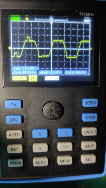

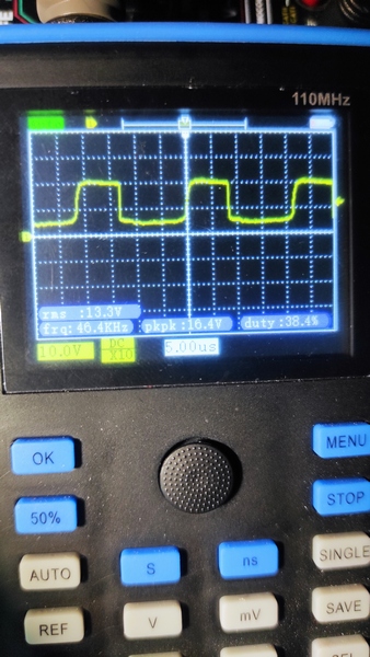

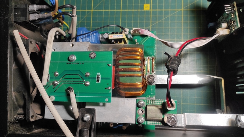

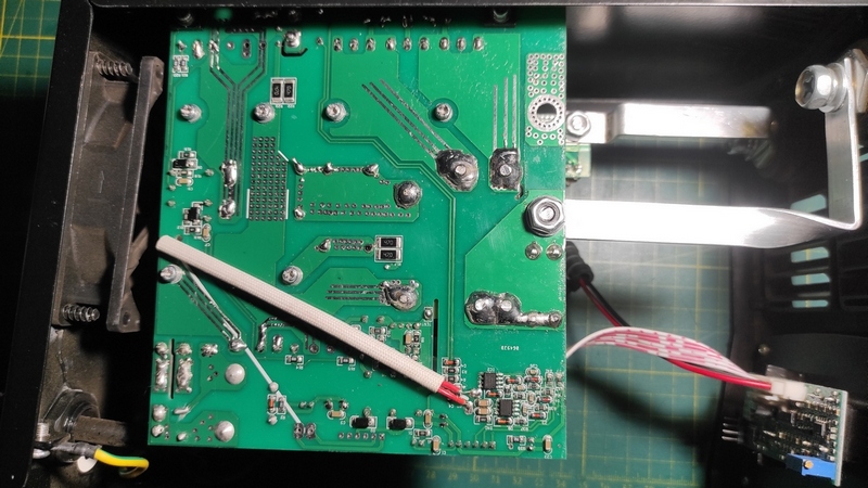

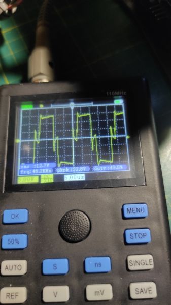

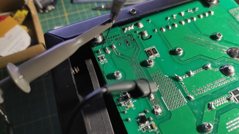

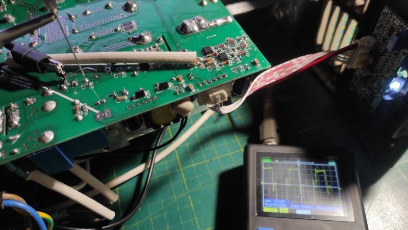

аппарат kaiser mma-280 home line
внутренности аппарата
осциллограммы на драйверах
осциллограммы на Gate силовых мосфетах SGT60N60FD1
заменил сгоревшие мосфеты, сильно смущает разброс на Gate у одного пишет в пределах 60V а у второго 110V
замеряю без нагрузки и даже не знаю, пробовать вешать лампочки на выход, или перепроверить что-нибудь еще... :dont_know:
как я уже говорил, каких либо явно сгоревших/пробитых компонентов на плате не наблюдаю.
что можно проверить еще?
На Gate относительно чего меряли? Нужно относительно соответствующего эммитера. Вообще, ключи сами по себе не вылетают, если не бракованные. Обычно виновато управление или драйвера

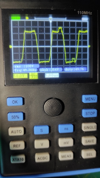

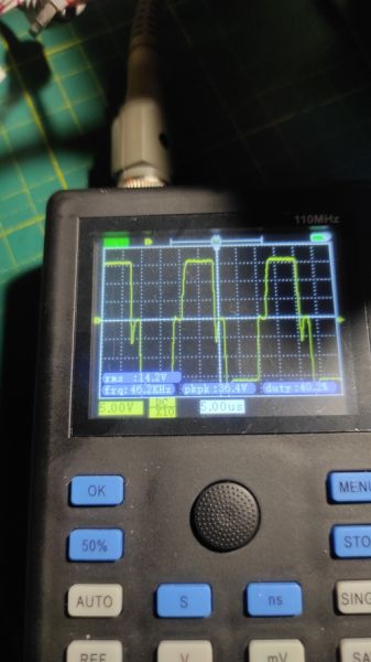

Goodefine спасибо за подсказку, ну в покое вроде относительно одинаково
нижний
верхний
пока замерял, заметил что на дисплее скачут значения с 20 до 45, походу резистор управления козлит

Проверьте чтоб мгновенные значения напряжения (не rms и прочее) между затвором-эммитером не превышали предельный для этих транзисторов параметр
|Vge|ⓘ - Максимально допустимое напряжение эмиттер-затвор: 20 V
