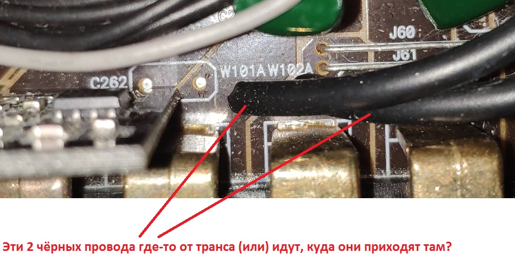

Подсоединив динамики к каналам правильно один (правый) канал не работает, молчит как рыба, при этом всё проверено, транзисторы целые, проверено с выпайкой и без. При подсоединении динамиков неправильно, два минуса от обоих динамиков в минус одного канала а плюс одного динамика в плюс Левого канала а плюс другого динамика в минус Правого канала, то всё звучит в стерео, и по схеме как будто там и должно быть а разметка подключений на корпусе является неправильной получается и вообще может Солид 2 разные версии, с мостом и без. Такое соединение играет правильно, так и отдать, но выдвинули условия каждому каналу свой минус, хотя в схеме общий минус земля заявления. Нужен совет выхода из положения, могу просто два минуса соединить вместе а плюсы сделать согласно маркировке на плате путем изменения структуры дорожек с помощью импровизированных перемычек. И будет играть.

Нет. Нельзя так делать. Тогда, наверное, нужно и по входам что то переделывать.
Левый минус и правый плюс соединены должны быть вместе и подключены к общему проводу. Так сделано что бы была возможность включать усилитель по мостовой схеме.

АлександрNZ, МЕХАНИКД, Версия платы W101AW102A.
Гнездо без болта никуда не ведет, может его теоретически можно сцепить с соседним минусом.
А вот так разведена плата...обратить внимание на выходной каскад.
Всё согласно схеме а не корпусу.

АлександрNZ, МЕХАНИКД, Эти два чёрных провода шли в одну точку, не понятно зачем так выполнена разводка. Один из них отслоился вместе с контактной площадкой, образовав тот самый обрыв.
Запаял провод на место:
Второй минус заработал, хотя он на два провода один. Но теперь два минусовых выхода теперь работают.
Общий вид платы выглядит так: Мост также работает, если подключить согласно разметке на корпусе, заметно громче. Задействовано два плюса. Теперь собственно проверка, сборка и прогон.

Процентов на 30 громче должно быть мостом.MurZik74 писал(а):Мост также работает, если подключить согласно разметке на корпусе, заметно громче.
Поздравляю.
Вопрос только
А то что они в одну точку выведены Это правильно.
И ещё
Надо всё почистить, убрать излишки канифоли...
MurZik74, Еще и кольцевые трещины по всей плате, не видишь что ли ?
