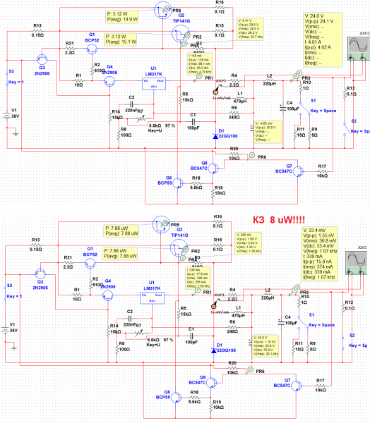

БП на lm317t защита от кз

О вот этого не знал-емкость 470 мкФ "обеспечит" импульс тока в несколько ампер.
Re: БП на lm317t защита от кз
[/uquote]Если нагрузка не боится шума. +/- 70mV (25mV)[/uquote]
Нет осцилографа пока что-сплю ночами спокойно не зная что там сколько шумит
Спасибо за труды,очень наглядно,надо прогу симуляции осваивать

[uquote="diplodok",url="/forum/viewtopic.php?p=4734317#p4734317"]
[/uquote]
А у человека всё работает...https://www.youtube.com/watch?v=74CZ4UI-mo4&t=1266s
Юрик256 писал(а):думаю такой сделать
[/uquote]А у человека всё работает...https://www.youtube.com/watch?v=74CZ4UI-mo4&t=1266s
Так делай .....Юрик256 писал(а):А у человека всё работает...
Я ролик не смотрел (не смотрю по принципе), но убеждён, там про ток ни слово, про КЗ - тоже .....
Сделай, нагрузи, сделай КЗ и напиши нам
Ты просил
Сейчась тебе не нравятся результаты ...... Делай ......прошу кому не трудно просимулировать в программе с этими силовыми транзисторами на защиту от кз(мелкие транзисторы любые найду)я просто не умею пользоваться этими прогами)
Всё нравится,просто удивлён,там у него 3 части всё досконально,проверено во всех вариациях на всё и видно не вася пупкин-чел шарит что делает,вот и удивительно...
Верь человеку, не симулятору.
Делай.
Делай.
