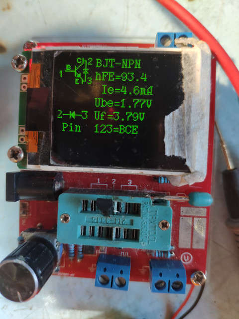

Читал, на 53 странице про IC901 не упоминается вообще, а вот C955 пожалуйста - есть, и на нём напряжение 10,25 вольт в наличии.
Также нет никакой информации про транзистор Q951, на нём стоит маркировка K938 C103. Не ищется в поисках. При выпайки и прозвонке его тестер показывает единицу а не КЗ и не реагирует на касания его ножек щупами т.е. он не пробит а наоборот замурован намертво, или всё же в обрыве. Теперь интересен вопрос, где его взять или чем его заменить?

[uquote="MurZik74",url="/forum/viewtopic.php?p=4740426#p4740426"]Также нет никакой информации про транзистор Q951, на нём стоит маркировка K938 C103. Не ищется в поисках. При выпайки и прозвонке его тестер показывает единицу а не КЗ и не реагирует на касания его ножек щупами т.е. он не пробит а наоборот замурован намертво, или всё же в обрыве. Теперь интересен вопрос, где его взять или чем его заменить?[/uquote]
Цифровой транзистор KRC103 наверное. :dont_know: В него встроены резисторы 22 кОм.
MurZik74 писал(а):При выпайки и прозвонке его тестер показывает единицу
Это бесконечность. Большое сопротивление за пределами измерения прибора.

IC951 это TL431 и на на 1-й ноге у него 2,44 в. как и положено, на средней ничего а на 3 ноге 12.74 вольта.
Элементы с 54 стр. в наличии
И вот, что показывает Q951 с маркировкой k938 C103:

Этот прибор не может адекватно определять такие транзисторы со встроенными резисторами, тн цифровые транзисторы.

по печатке получается что транзистор (не простой) нога 1 на земле , 2 нога на резисторах делителя
3 нога получает сигнал P-CTL транзистор открывается и замыкает 1 и 2 ногу - БП запускается
всё это проделать можно было давным давно и понять кто виноват ...

Все это проделать, т.е. замкнуть пинцетом 1 и 2 ногу транзистора? В таком случае я б просто присобачил сзади обычный бытовой выключатель или компактный механический тумблер, но это в том случае, если не найду родную деталь.

Сигнал P-CTL служит не только для перевода БП в сон
и стыдно этого не знать.
С большай вероятностью околел УНЧ и затыкает БП, для этого у "ремонтёра"
должен быть лабораторный БП хотя бы до 40в ампер на 5-8
