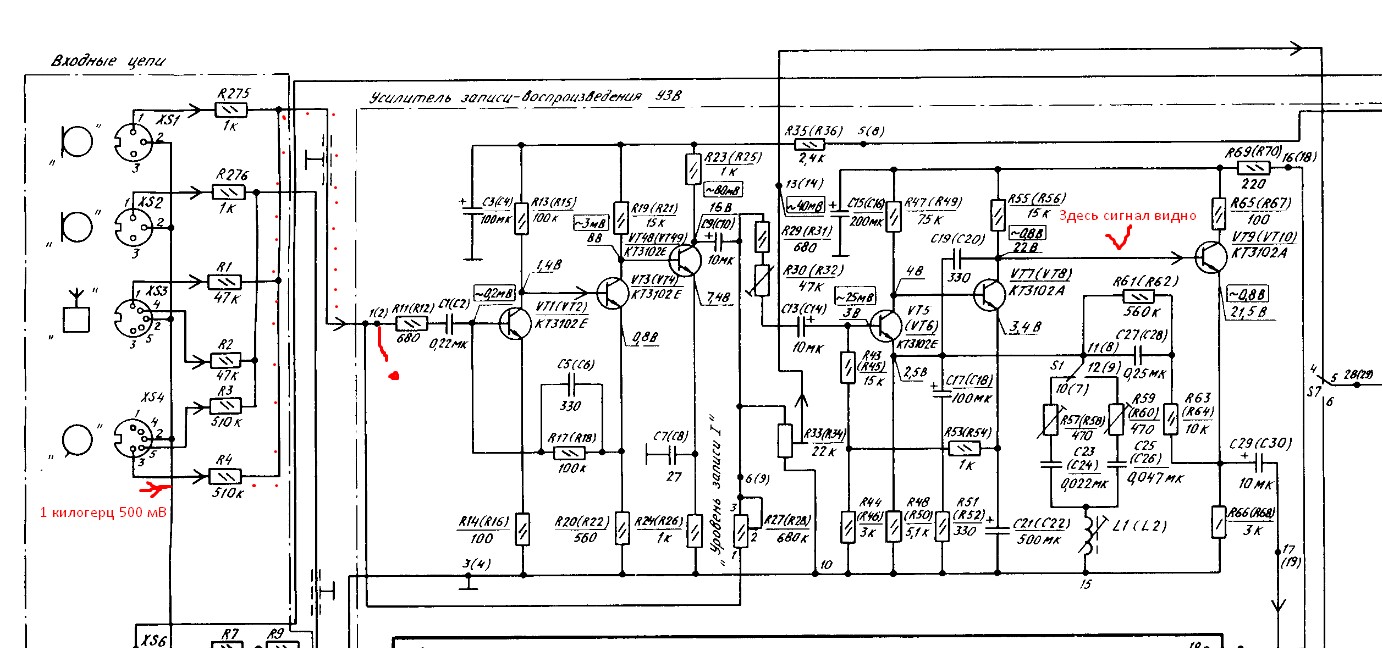

Приветствую форумчане! Столкнулся с проблемой, не могу посмотреть сигнал в 1 килогерц. Сигнал подаю на линейный вход магнитофона 1 килогерц 500 мВ, при выключенном из розетки магнитофоне сигнал осциллографом на входе усилителя вижу (на базе VT1) там он около 45 мВ, но если включить в розетку магнитофон, то сигнал не видно! Хотелось бы понять почему так происходит?
Из за этого не могу проверить прохождение по транзисторам VT1, VT3, VT48, VT5 на остальных вижу, он появляется, но проверить правильность работы предыдущих каскадов не могу.
Использую осциллограф FNIRSI 5012 давно не подходил к электронике, отвык совсем прошу помощи.

Вообще-то,второй контакт разъёма, куда, согласно вашего рнисунка:
вы подаёте сигнал, это "ЗЕМЛЯ".. Сигнал нужно подавать на любой их используемых контактов входных разъёмов, кроме 2.
зы.. А "земляной" провод осциллографа и генератора куда у вас подключён?

Согласно рисунка сигнал подаётся на 2 и 3 контакт разьема, и в общем, если генератор автономный, то где земля, а где сигнал, существенно будет лишь по уровню помех на входе.
Но если сигнал генератора - это сигнал калибровки самого осциллографа, то тут произойдет замыкание выхода генератора на массу, и при соединении крокодила щупа осциллографа с контактом гнезда сигнал пропадет вследствии появления коротышка выхода генератора.
Второй вариант - если генератор внешний, но его земля соеденина с землёй осциллографа, и на магнитофон идёт один провод земли обоих устройств, то будет аналогичный результат.

[uquote="АлександрЛ",url="/forum/viewtopic.php?p=4745946#p4745946"]Вообще-то,второй контакт разъёма, куда, согласно вашего рнисунка:
зы.. А "земляной" провод осциллографа и генератора куда у вас подключён?[/uquote]
Да прямо с входного разъема и беру землю, поскольку она везде там общая
Вот по ссылке записал что происходит
https://disk.yandex.ru/i/naKtwJFSkHz10A

Схему смотрели внимательно?
Если сигнал виден на базе Т5 ~ 25 mV
то зачем проверять всё что до него?
Там такие милливольты, что их не каждый прибор увидит!
На схеме написано база Т1 ~ 0.2 mV
далее 3 mV далее 80 mV

На эмиттере VT9 уровень должен быть 800 мВ.
С 10 мВ прибор уже сигнал видит.

[uquote="Муркиз",url="/forum/viewtopic.php?p=4746044#p4746044"]На эмиттере VT9 уровень должен быть 800 мВ.
С 10 мВ прибор уже сигнал видит.[/uquote]
Да, спасибо. Невнимательность моя, смотрю в книгу, вижу фигу а у меня там 500 мВ, вот и не понятно где он падает. Попробую канеш покрутить R30 если хватит его регулировки

[uquote="OlegO",url="/forum/viewtopic.php?p=4746015#p4746015"]Там такие милливольты, что их не каждый прибор увидит!
далее 3 mV далее 80 mV[/uquote]
Ну получается, что такой мизерный сигнал этим осциллографом не посмотреть из-за того, что его перекрывает питание базы и коллектора, так? Поэтому я его не вижу? Интересно, каким таким прибором его видно будет?

Вы "фиговый листок" на свой "осциллограф FNIRSI 5012 " читали ?
Если нет, то почитайте https://static.chipdip.ru/lib/396/DOC037396448.pdf
С давних времён пользовал такой https://habr.com/ru/companies/ruvds/art ... 9615491994
0.1 мВ видел с головки кассетного точно.

[uquote="OlegO",url="/forum/viewtopic.php?p=4746257#p4746257"]Вы "фиговый листок" на свой "осциллограф FNIRSI 5012 " читали ?
0.1 мВ видел с головки кассетного точно.[/uquote]
Ну да, ваш почувствительней будет. Я когда свой брал особо и не разбирался в этом, естественно инструкции уже давно нет. Получается если у моего одна клетка 50 милливольт, то и не должно быть ничего видно если сигнал 0,2 мВ.

Мой старенький Н313 сделанный 45 лет назад 1мВ на деление видел
