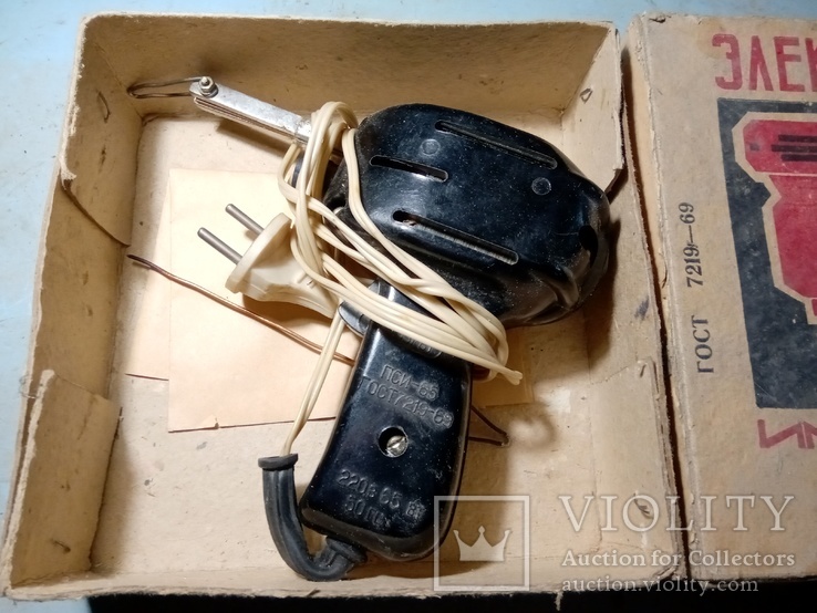

Достал с полки паяльник "Момент" ПСИ-65, включил, а он не греет Почистил контакты, вместо медного жала вставил жало из гвоздя 2 мм - теперь греет, но слабо: 1мм припой плавит целую минуту. Куда копать?
Руководство по эксплуатации паяльника ЭПСИ-65
Инструкция не от моего, у меня ПСИ-65 1970 г. выпуска.
Я рожден при Сталине, когда паразиты были изгоями общества! :))
Сообщения: 44467
Это типа "мипульсный", что ли?
дело в контакте (там ток "дохренаампер" через жало идёт), плохой контакт- плохой нагрев.
Железный гвоздь- плохое жало, нужен медный одножильный провод 1,2~1,5 мм (1,1~1,9 мм²)

отличный ремонтный паяльнык, но сейчас с появлением С245 стал менее актуален ;)
в таком паяльнике нужен медный провод, оптимально d1.2..1.5mm из ~40..60mm кусочка (для совсем тонких работ и резки пластика можно и 0.6..0.8 но ~ вдвое короче).
я когда пользовался таким - сделал очень удобную доработку полностью решающую проблему ублюдочности контактов с этой проволокой:
в медных шинах торчащих из паяльника сверлим сверлом 1.7mm глухие отверстия 10+mm вдоль оси шин и с максимальным смещением вниз, так чтоб нижний край отверстия был в 1mm от нижнего края шины.
затем тем же сверлом , отступив 5mm от края ** сверлим глухие или сквозные вертикальные отверстия пересекающие первые и нарезаем в них M2. (** я обрезал шины по старые отверстия чтоб они не ослабляли узел)
затем петельку медной проволоки вставляем в первые отверстия и зажимаем винтиками закрученными во вторые.
все!. :music:

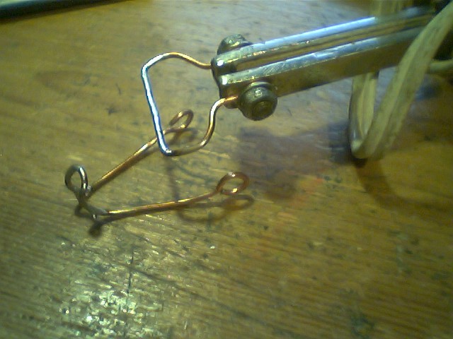

GubaRewa писал(а):Итак, ещё раз почистил контакты, заменил один ржавый винт, присоединил медное жало - паяльник стал нормально греть. :beer:
Ну, как я и писал- дело в контактах!
AlexS4 писал(а):отличный ремонтный паяльнык,
Только тяжеловат, чтобы его таскать с собой..
А вот делать из медной проволоки "специальные жала" для выпаивания многоножек- самое то- на моей фотке (в моём пред предыдущем :))) сообщении)- на самом паяльнике "типа насадка", выпаивал двухразрядный светодиодный индикатор, а вторая "насадка"- выпаивал 8-ми лапую СМД микросхему.
