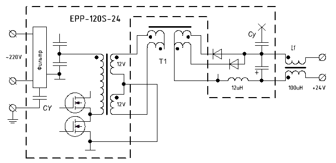

Итак приехал RPS-65-24. Размеры те же, что и у EPP-120S-24. Классический флайбэк без каких-либо особенностей. Входной фильтр с двумя двухобмоточными дросселями, синфазным и противофазным. Цепочка конденсаторов между первичной и вторичной цепями не одна, а две, суммарной ёмкостью, даже большей, чем у EPP-120S-24. В трансформаторе изоляция между обмотками погуще, но вторичка всё равно размещена между двух обмоток первичной цепи. Нет контакта заземления на крепёжном отверстии, видимо "медицинское" применение обязывает иметь полноценное заземление вторичной цепи.
Измерил ток между первичной и вторичной цепями в обоих ИП, он одинаковый - 50-60мкА скв.
Остановился в итоге на EPP-120S-24. Резонансный преобразователь (на ucc256402) в теории даёт меньше помех, т.к. переключение происходит в момент перехода тока/напряжения через ноль. Активный корректор мощности улучшает фильтрацию низкочастотных составляющих помех и аномалий (провалы, всплески) сети, не привнося при этом собственной помехи, т.к. работает синхронно с основным преобразователем. ИП имеет выходной синхронный выпрямитель, в котором меньше помеха, вызываемая обратным восстановление диодов.
Есть ещё такие соображения: не известно, какие будут источники питания у приборов, которые будут подключать к источнику опорного напряжения. У них может вообще не быть какой-либо внятной связи с землёй или сетью, т.е. вторичная цепь будет "подвешена в воздухе". Или наоборот, они могут иметь паразитный ток утечки произвольного частотного свойства. В этом случае конденсатор между первичной и вторичной цепями формально увеличивает проходную емкость, а значит может сильно навредить. Поэтому считаю главной задачей снизить до минимума проходную ёмкость источника питания.
Думаю самый действенный и предсказуемый вариант для этого - экран из тонкой медной фольги между обмотками. Если экран соединить с общим проводом первичной цепи, то паразитная ёмкость вторички будет не с первичной обмоткой (на которой размах переменки 300В), а с землёй (где можно ожидать только ослабленную входным фильтром помеху). Экран по сути - замена проходного конденсатора, обеспечивающего путь для помехи, которая идёт через проходную ёмкость трансформатора. Теперь синфазная помеха из первичной сети проходя через проходную емкость трансформатора, встретит на своем пути экран, создающий для неё на много более низкоомный путь, в обход конечной нагрузки.
Не уверен, что смогу выпаять, разобрать, добавить экран и собрать обратно штатный трансформатор, по этому буду пробовать ставить второй дополнительный. Это по простому возможно только с EPP-120S-24, т.к. в нём полумост, симметричный сигнал, не будет проблем с намагничиванием сердечника, в отличии от флайбека в RPS-65-24. Дополнительный трансформатор легко можно подключить, т.к. вторичка основного запаяна не через ноги каркаса, а гибкими выводами напрямую в плату. Эффективная проходная ёмкость всей системы значительно уменьшится и станет равной последовательному соединению проходной ёмкости основного трансформатора и ёмкости экран - вторичная обмотка дополнительного трансформатора.
Трансформатор кстати можно будет сделать даже с двумя экранами. Второй экран вывести на клемму заземления прибора, которую подключать будет не обязательно.

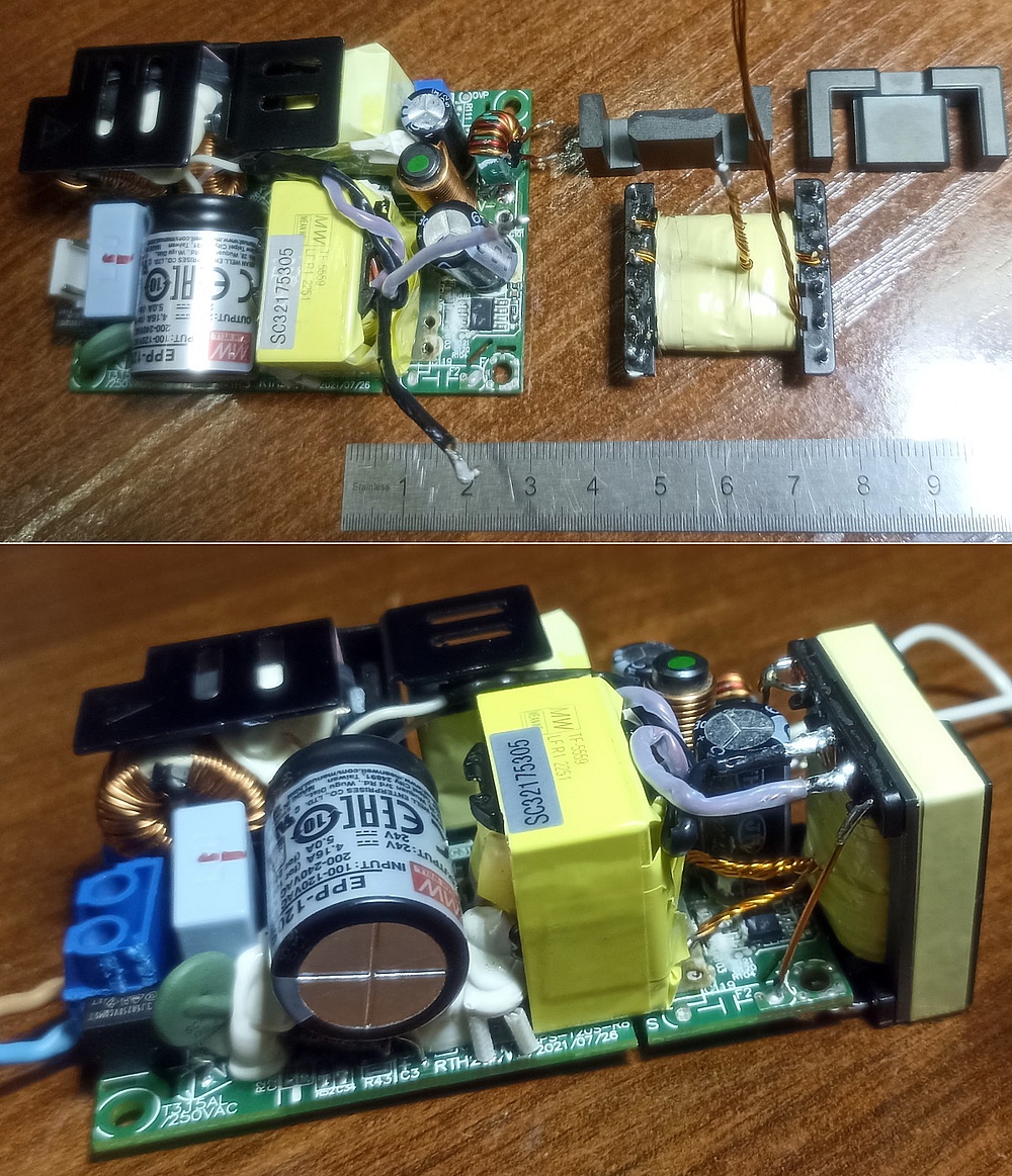

Идею с добавочным трансформатором реализовал. После долгих экспериментов остановился на варианте без экрана с максимальным разносом обмоток. Они расположены на каркасе так, чтобы точки их наибольшего сближения оказались под потенциалами земель первичной и вторичной цепей (виртуальной и реальной). Экран улучшает ситуацию в случае применения единственного трансформатора, а в этом варианте экран не уменьшает ток между первичной и вторичной цепями, немного увеличивая проходную ёмкость.
Сердечник EFD-30, феррит N97, без зазора. Каркас желательно с двумя секциями.
Обмотка I - 18 витков 4 проводами D=0.4мм. L=780uH. Два слоя, начало (и конец) обмотки с края каркаса, середина обмотки (виртуальная средняя точка) ровно посередине каркаса (или в конце секции).
Обмотка II - 9+9 витков 4 проводами D=0.4мм. Lобщ=630uH, Lчасти=160uH. Вывод средней точки должен располагаться в середине каркаса (или с края секции, который находится рядом с I обмоткой.
Каждый слой - это виток к витку парой проводов, затем ещё раз виток к витку второй парой проводов. Если каркас без секций, то после намотки обмотки I, рядом с ней положить диэлектрическую "распорку" (кембрик D=1.5мм), которая не даст обмоткам "съехаться" близко друг к другу.
Проходная ёмкость трансформатора 9пФ.
Максимальная мощность уменьшилась в 3 раза, но мне столько и не нужно. Ток между первичной и вторичной цепями упал с 60мкА до 2.7мкА скв без нагрузки (9мкА при нагрузке более 1А), при том, что Y-конденсаторов, которые этот ток замыкали через себя, сейчас нет совсем. Соответственно проходная ёмкость питальника упала с нескольких нФ до 17пФ. Синфазный дроссель на выходе срежет всё синфазное, что пролезет через эту ёмкость до ничего не значащих величин. То, что надо, для "подвешенного" питания.

В 50Гц трансформаторах тоже обычно нет экранов, однако их применяют, когда это требуется. И в моём EPP-120S-24 первичка и вторичка разнесены, но проблема в том, что третья обмотка первичной цепи намотана именно поверх вторички. Тем самым сводя на нет преимущества этого разнесения.

Yuriy_King, а в чём несоответствие? В вашем импульсном трансформаторе к 20пФ ёмкости между силовыми обмотками первичной и вторичной цепями нужно ещё добавить ёмкости остальных обмоток. Получиться чуть больше. Но основной момент не в этом, а в отсутствии Y-конденсаторов (С4 на схеме), которые соединяют первичную и вторичную цепи. Они и составляют основную долю проходной ёмкости всего источника питания.
Просто выкинуть их нельзя, т.к. в первичной обмотке присутствует ВЧ переменка размахом 300В, а это одна из обкладок межобмоточной ёмкости (20-30пФ). Эта переменка неизбежно будет проходить во вторичную цепь. Для слива этой переменки и ставят эти Y-конденсаторы. Почти всегда это не составляет проблем, но есть случаи, типа моего, когда надо свести к минимуму проходную ёмкость источника. Вот и приходится городить экраны или дополнительные трансформаторы, чтобы таки выкинуть эти конденсаторы.
