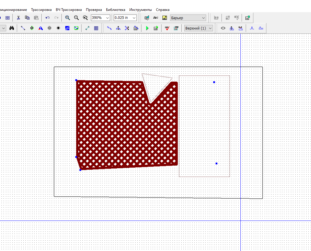

Подскажите плиз , как в DT убрать часть заливки ? Перезаливать уже не получится , много всяких переделок. Что то наподобие ластика есть ?

Рисуете в слое барьер, только на забывай те обновить заливку.
