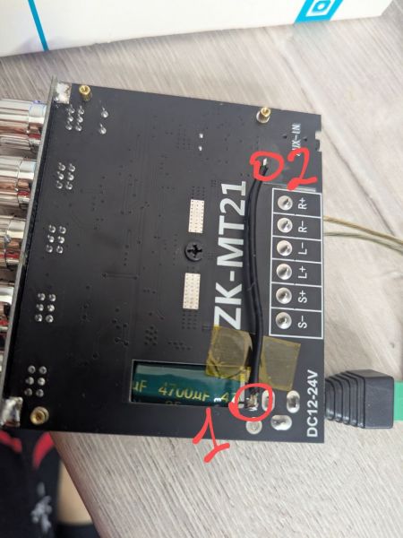

Приобрёл на ОЗОНЕ за не дорого вариант Zk-MT21, та же проблема фон и стрекот при низкой громкости звука.
Подал на возврат. Продавец предложил вернуть часть суммы , я решил оставить себе и поробовать разобраться.
Полностью убрать шум не получилось, но процентов на 30% сделал его тише
и теперь когда играет музыка (даже тихая) он её не перебивает, теперь пользоваться можно.

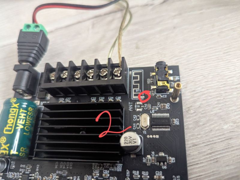

Для этого соединил отдельным проводом минус сглаживающего конденсатора и антенну блютуз. Может кому пригодится:

[uquote="ArtAnts",url="/forum/viewtopic.php?p=4761084#p4761084"]Приобрёл на ОЗОНЕ за не дорого вариант Zk-MT21, та же проблема фон и стрекот при низкой громкости звука.
Изображение Изображение Изображение[/uquote]

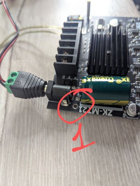

Удалите этот резистор и забудьте про шумы и фон. Я неделю мучился с этим черным ящиком и наконец то нашел виновника
Добавлено after 10 minutes 14 seconds:
Удалите этот резистор с платы и забудьте про шумы и фон. Неделю мучился, все перепробовал и наконец нашел выродка. Изображение
