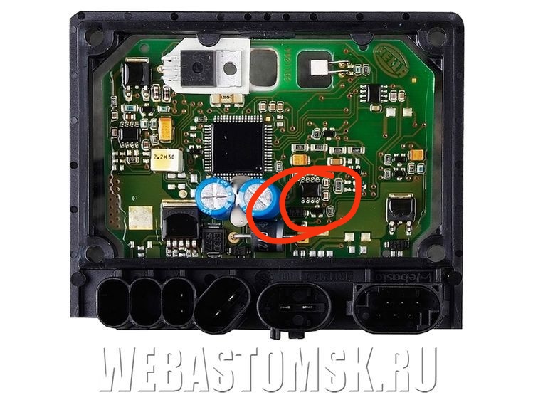

Смывал лак для пропайки платы и компонентов и походу в лдо стабилизатор как то просочилось внутрь. Нога одна внутри микросхемы подрастворилась. Прочитать вобще ничего невозможно на ней.
8 ногий чип, одна нога видимо повергуд или еще что или ресет с нее выходит.
Модуль такой
ebu_ttc2.jpg [77.16 KiB]
Припаял 7805 на проверку, вроде запускается на столе

Если вдруг не понято, то оно U3

Блин, была у меня такая, но я совершенно забыл, что там... помню лишь. что одна из 8-ногих - трансивер K-линии или CAN (не помню, но какая-то шина точно). Судя по этой (сильносовпадающей, но не совсем) фото https://a.d-cd.net/a46ba7es-1920.jpg с https://www.drive2.ru/l/464057954547531901/ ещё одна - это https://www.ti.com/lit/ds/symlink/lp4951c.pdf - проверьте по выводам.

я честно теперь даже не понимаю о каком чипе на плате речь. Неужели так сложно сразу обозначить искомое хотя бы стрелочкой :facepalm:
Добавлено after 4 minutes 12 seconds:
тогда вот , из стабилизаторов здесь только LP4951 https://static.chipdip.ru/lib/996/DOC031996122.pdf
8-лаповом :)

там 3 таких чипа :)

да. один из них, как писал выше, интерфейс данных в сеть автомобильную, второй LP4951, третий, скорее всего, ОУ термодатчика.

Думал кто чинил подскажет, смысл обозначать, ну да ладно, обвел
IMG_20250408_174015.jpg [114.27 KiB]
Примерная схема (не я рисовал) с ютюба скриншот
Да чо гадать кто где, пока отдал поставили на машину вроде работает с 7805. Подождем мб чтотнибудь прояснится, лаком через неделю вскрывать буду изоленту приклею на место "будущей" (Бывшей микросхемы) чтоб потом не счищать

Лачить булу, сравню с LP4951. Но вроде некоторые ноги соответствуют, по крайней мере 1,4,8

LP2951 у себя нашел, вроде по ногам соответствует 49й

по идее, версии -02/-03 надо, у них от -40 температура. Хотя, я не совсем понял перевод. То ли у них ещё есть версии 02 и 03, то ли они вообще выпускаются в версиях 02 и 03.

Ага, у меня такие походу и есть низкотемпературные

Ребят добрый день. Извините за флуд, но кроме как к Вам мне, кажется обратится некуда.
Проблема следующая. Вебасто перестала рабоать, ошибка КЗ дозируеющего насоса. Сам насос исправке, хоть и сопротивление 10 Ом. Диагностика всех остальных компонентов в норме, все работает.
После демонтажа платы, из очевидного, это отвалился (И КУДА ТО ПОТЕРЯЛСЯ), конденсатор, обвел оранжевым. Так вот вопрос в том что это за конденсатор, какой ёмкости и где его взять?
Заранее очень благодарен Вам.

чтобы подсказать где купить, нужно знать вашу локацию, а так чип дип с доставкой.
по ёмкости конденсатора, можно попробовать подбором, взять набор конденсаторов с шагом отличном на порядок, начинаея с меньшей ёмкости повышать и смотреть на результат. Например , 100 пф, 1000 пф, 10000 пф. и т.д

Моя локация ЯНАО, так что либо озон либо чип и дип. Я уже предварительно заказал на 100пф 50в, а потом вышел на известного ремонтника вебаст из СПб Альберта и он мне сказал что это датчик температуры, причем ptp 120 гр (О_о). Эта информация смутила, вот думаю, возможно ли такое вообще? Но все равно заказл, pt100, но в другом корпусе, потому что 0603 ждать вечность. Вообщем не знаю как быть... Есть у Вас какие-нибудь соображения на этот счет?

Ну если это термодатчик, подпаяй вместо него временно потенциометр и выстави на входе который его контролирует половину питания микроконтроллера. Все равно блок по прижимному датчику основную температуру смотрит, этот видимо аварийный какойнить по перегреву платы
Добавлено after 56 seconds:
Ну или попроси когото с такой платой в точках напряжение померить
