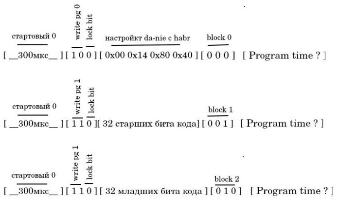

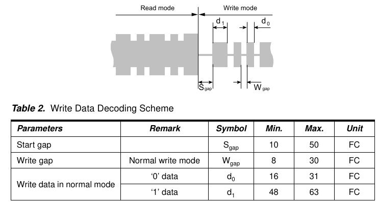

Почитал протокол T5557 из вашего архива. Есть некоторые моменты, которые хотел бы прояснить.
Насколько я понял для записи необходимо 3 слова. 1 - настройка и 2 слова по 32 бита кода?
С записью непонятно. Насколько я понял "1" пишется если включаем ~55 циклов поле, выключаем на ~20 циклов поле. А "0" пишется если включаем на ~25 циклов поле и выключаем на ~20 циклов поле. То есть единица длинне по времени чем ноль? Как-то не логично что-ли или я не так понял?

К сожалению, за прошедшие года я уже почти ничего не помню.
По-моему, T5577 ничем от T5557 не отличается.
