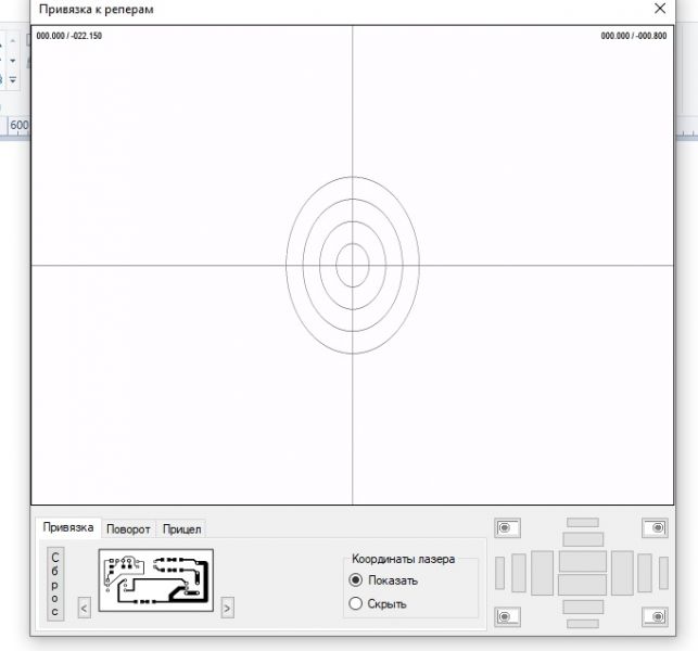

Кто знает, подскажите плиз.
Столкнулся с такой проблемой: подключил камеру, вроде всё норм, но вот прицел не в виде окружности,
а в виде эллипса. Понимаю, что дело в разрешении камеры, но не могу найти как поменять его в настройках HLDI.
 Заголовок сообщения: Re: Лазерная установка для засветки фоторезиста от AlphaCrow
СообщениеДобавлено: Чт мар 12, 2026 22:40:06
Карма: 93
Рейтинг сообщений: 2157
Сообщений: 4961
Никак. Изображение прицела привязано к разрешению. И если камера даёт картинку не 4:3, то и будет такая байда. И вообще, данная версия программы уже давно устарела.
Вот так попробуй..
https://disk.yandex.ru/i/plqFKKCqB0Cqsw
СообщениеДобавлено: Сб мар 14, 2026 20:39:33
Зарегистрирован: Пн фев 23, 2026 00:41:17
Сообщений: 4
Вот так попробуй..
Дружище, спасибо! Помогло!!!!!!!!!!!!
