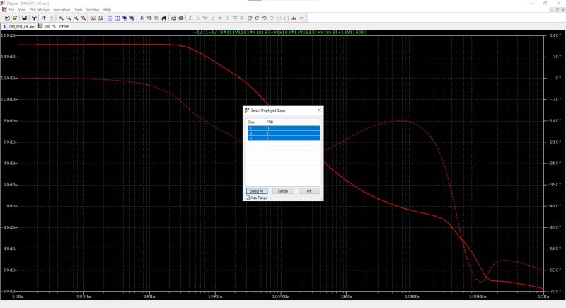

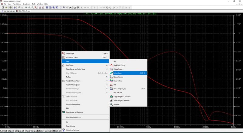

а подскажите, как при многовариантном анализе, когда строится несколько графиков в одной системе координат, прикрутить легенду? Или хотя бы увидеть, какой величине изменяемого параметра какой график соответствует.
 Заголовок сообщения: Re: LTspice
СообщениеДобавлено: Сб дек 20, 2025 01:46:21
Карма: 7
Рейтинг сообщений: 27
Зарегистрирован: Вт июн 23, 2020 17:32:46
Сообщений: 587
Откуда: Санкт-Петербург
Не уверен, что правильно понял вопрос.
Вы об этом спрашиваете?
PS
Хммм... Почему-то крупнее картинку не подгрузить.
PPS
https://freeimage.host/i/f0YHSBs
https://freeimage.host/i/f0YFbdG
