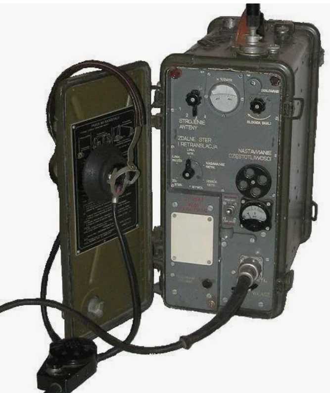

solomonmon писал(а):
какой другой выход?
выход есть всегда ! ))
выкинуть все контроллеры и поставить ГПД... )) как в Р-105...
