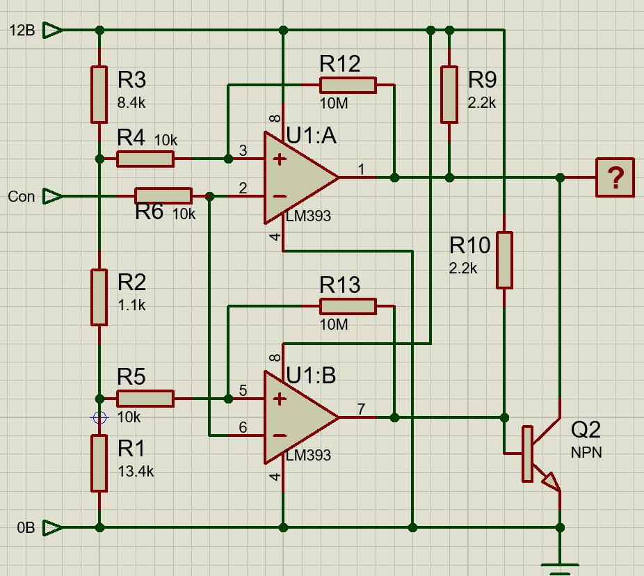

Привет, пытаюсь собрать схему двухпорогового компаратора. Сама схема прилагается.
Суть проблематики.
Не внятное переключение, дикий дребезг в перезодных зонах, осцилограф сходит с ума. В переходных зонах пульсации (прямоугольные импульсы) как по верхнему так и по нижнему фронту. Может, есть у кого идеи, в чем я налажал?...
Задача настроить пороги относительно среднего напряжения 7.3Вольта, диапазон +\- 0.3 вольта.
Возможно, есть альтернативное решение?...
Суть проблематики.

Чтобы компаратор не "шумел" вблизи порога срабатывания, есть схема "компаратор с гистерезисом"- при срабатывании компаратора, за счёт обратной связи, немного смещается "опорное" напряжение компаратора, то есть, после первого срабатывания, обратно он сработает уже на "смещённом" опорном напряжении. "смещение" регулируется величиной резистора в ОС.
зы.. И ещё- обычно делают разное "опорное" напряжение, и сравнивают его с контролируемым напряжением.

[uquote="АлександрЛ",url="/forum/viewtopic.php?p=4771080#p4771080"]зы.. И ещё- обычно делают разное "опорное" напряжение, и сравнивают его с контролируемым напряжением.
[/uquote]
Как в анекдоте, " пробовал, доктор... кони дохнут, а у жены только в боку колет"...
Во второй ревизии опорники вешал на стаб питание 12 вольт, а сигнал (7 вольт) подавал на центральную точку... Болячки те же самые.
Прикол в том, что верхний уровень отрабатывает терпимо, переключения четкие, а вот нижний - там "гестерезис" дикий, причем все пульсациями, компаратор качает из состояния в состояние. Приблизительно 100-300 миливольт диапазон..... так не должно быть в принципе.
А обратная связь, а как ее повесить на двухпороговик?

Это в железе? Протеус как-то на такие вещи особо не реагирует.morozovster писал(а):что верхний уровень отрабатывает терпимо, переключения четкие, а вот нижний - там "гестерезис" дикий, причем все пульсациями, компаратор качает из состояния в состояние. Приблизительно 100-300 миливольт диапазон..... так не должно быть в принципе.
У меня вот так получилось:
Справа квадратик со знаком вопроса- показывает логический уровень на выходе, называется LOGICPROBE (BIG)
Пороги срабатывания настраиваются резисторами R1 R2 R8

Не, макетка. Упростил донельзя. Просто делитель от 12 вольт, на верхнем плече 7.7 вольта, на нижнем 7.1
Подаю 7.3 и начинаю менять выше- ниже. Верхняя граница отрабатывается четко, нижняя с гестерезисом из переключений, приблизительно 120 мВ. Имею виду ширина гестерезиса. Микруху менял. Та самая фигня...

[uquote="akl",url="/forum/viewtopic.php?p=4771093#p4771093"]Гистерезис лучше вводить в цепь опорного напряжения. Для повышения точности опорное напряжение должно формироваться на низкоомных резисторах.
[/uquote]
Только в этой схеме не выполняется условие- высокий уровень на выходе схемы, при напряжении выше 7 и ниже 7,6 вольта. Тут просто два выхода компараторов.
Можно добавить транзистор, и "инвертировать" выход одного компаратора-
Цепочка R1 R2 R3 формирует "опорные напряжения", резисторы R12 R13 формируют гистерезис.

[uquote="АлександрЛ",url="/forum/viewtopic.php?p=4771237#p4771237"]В моём предыдущем сообщении, в схеме, обнаружилась ошибка, исправил, схему перезалил..
[/uquote]
Да, я это заметил и делал так как сейчас. Не работаети в реалии. Верхний порог работает четко, нижний сработка по понижению четко, а возврат через порог - жопа. Подтяжка никак не влияет. Правда, у меня только 1М в наличии, но думаю это не показатель.

1М даёт бОльшее смещение опорного напряжения и бОльшую ширину зоны гистерезиса.. Странно, но должно работать.morozovster писал(а):Верхний порог работает четко, нижний сработка по понижению четко, а возврат через порог - жопа. Подтяжка никак не влияет. Правда, у меня только 1М в наличии, но думаю это не показатель.
Хотя- я бы разделил цепочки установки опорных напряжений для каждого компаратора.
зы.. Я вообще попробовал на TL431 подобную схему сделать- в общем-то, в эмуляторе тоже работает. Проблема в том, что, "сработавшая" TL431 это минимум 2,5 вольта напряжения.

[uquote="tonyk",url="/forum/viewtopic.php?p=4771280#p4771280"]
Я думал попробовать установить HC132 после лм393, но, наверное, лучше собирать комплектом, как в документации. Хотя придется заморочиться с напряжениями, 5 вольт мне не очень удобно, хотя реализуемо.
Я удивлен просто тем, что схема на лм393 не заработала так как нужно.
До того долбался с "компаратором" на тл431, там аналогичная проблема. Удавалось настроить корректно только один из порогов, или верхний или нижний... Удивительно, как и почему все четко работаєт у ютуберов (со светодиодами)
Странный вопрос. Похоже, вы не заметили, что это комплект документации на ПЛК. Узел отработан и надёжно работает на многих контроллерах в условиях цехов.[/uquote]morozovster писал(а): Только, сработает ли?

Тогда попробуйте вот такой вариант:
Если уж и так работать не будет, то я вообще не знаю, почему.. Это два совершенно одинаковых компаратора, просто настроенные на разные пороги срабатывания. А уже транзистор и диоды на выходе обеспечивают логику "исключающее или" - высокий уровень только когда сработал один из компараторов, когда сработали оба, или не сработал ни один- на выходе "низкий" уровень.

[uquote="АлександрЛ",url="/forum/viewtopic.php?p=4771330#p4771330"]Тогда попробуйте вот такой вариант:
Если уж и так работать не будет, то я вообще не знаю, почему.. Это два совершенно одинаковых компаратора, просто настроенные на разные пороги срабатывания. А уже транзистор и диоды на выходе обеспечивают логику "исключающее или" - высокий уровень только когда сработал один из компараторов, когда сработали оба, или не сработал ни один- на выходе "низкий" уровень.[/uquote]
О, благодарю. Попробую еще этот вариант. Предыдущий компаратор запустил, проблему решил стаб на 6.8 который я поставил на 5 ногу (нижняя точка опорного напряжения). Правда, там нужно 7.1, но это потом. Главное что заработало. Походу, плавало напряжение на опорной точке порога при возврате вверх после прохождения нижнего порога.
Всем спасибо за помощь и ликбез!
