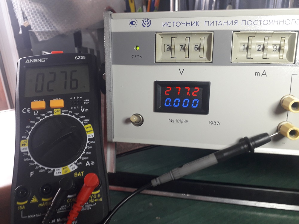

СообщениеДобавлено: Ср дек 10, 2025 09:20:30
Зарегистрирован: Чт мар 27, 2025 10:28:40
Сообщений: 7
Тема умерла. Добавлю свой вариант.
Источник питания Б5-47:
- регулировка напряжения от 0.1 в до 30 в;
- регулировка тока от 10 ма до 5 а.
Фото передней панели и внутренностей
Б5_47внутри.jpg [158.61 KiB]
б5_47_передняя_панель.jpg [212.41 KiB]
 Заголовок сообщения: Re: Вопрос владельцам Б5-47 и подобных
СообщениеДобавлено: Ср дек 10, 2025 20:42:31
Рейтинг сообщений: 50
Зарегистрирован: Вт окт 30, 2007 20:53:15
Сообщений: 2781
Откуда: Россия,Челябинск
Цифровой индикатор как-то не смотрится вообще. ИМХО.
А где наш начальник транспортного цеха?
СообщениеДобавлено: Чт дек 11, 2025 15:16:21
Рейтинг сообщений: 144
Зарегистрирован: Пн июн 07, 2010 22:56:01
Сообщений: 901
Откуда: SU
pptaa,
смотрю на фото внутренностей... оно какое то странное ... Потом дошло... Вы блок питания, болгаркой укоротили )))
кстати на сколько сильно греется импульсный БП ?
