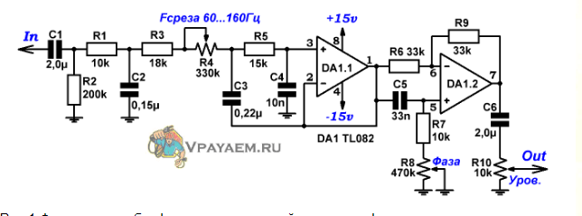

Фильтр для сабвуфера
https://vpayaem.ru/filter_sub.html?yscl ... e779664357
Нашел вот такую схему активного фильтра для сабвуфера . но хочу использовать только первую часть схемы .т.е. фильтр с частотой среза и операционник . Фазовращатель и рег. громкости не нужен . Вопросы такие -
1. Что поменять в пассивных элементах , что бы частота среза была немного выше - до 200...300 Гц , против того что есть по схеме 60.....160Гц ?
2. Можно ли без ущерба заменить микросхему TL 082 у которой полевые транзисторы на входе , на нашу микросхему КР544УД2А ?

Re: Фильтр для сабвуфера
1. Гуглить "фильтр Саллена-Ки". Есть старая, но всё ещё полезная книга "Проектирование активных фильтров" Г. Мошиц, П. Хорн, там глава о расчётах - несколько формул без лишней теории. Есть масса онлайн-калькуляторов.
2. Насколько я помню (помню плохо, но смотреть лень) параметры обоих ОУ, можно, но зависит от аудиофильности заменяющего.
Или просто уменьшить номиналы емкостей C2, C3, C4 в два раза, если сильно лениво и не хочется погружаться в предмет.
